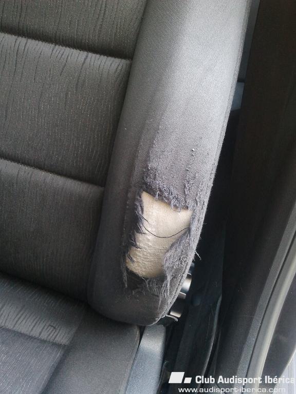

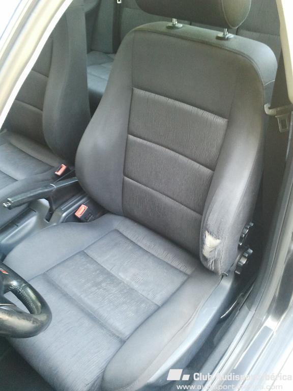

jhonysen Publicado 7 de Octubre del 2011 Denunciar Publicado 7 de Octubre del 2011 Hace un tiempo me compre un juego de asientos del acabado SPORT y aunque no estaban en buen estado tuve que ingeniármelas para adecentarlos. Con la estimable ayuda de mi querida madre a manos de una SINGER (máquina de coser que debe tener más años que yo , pero como trabaja la condenada...) que se las apaña muy bien con la susodicha. Adelanto ya que no tengo muchas fotos, sobre todo de cuando se cosió el asiento. De todas formas si puede valer para algo, aquí lo dejo y cualquier duda que tengais trataré de solucionarla. Este es el paciente, que a parte del roto tenía una capa de m****da encima que ni el palo de un gallinero... Aquí el roto más detalladamente. Responder

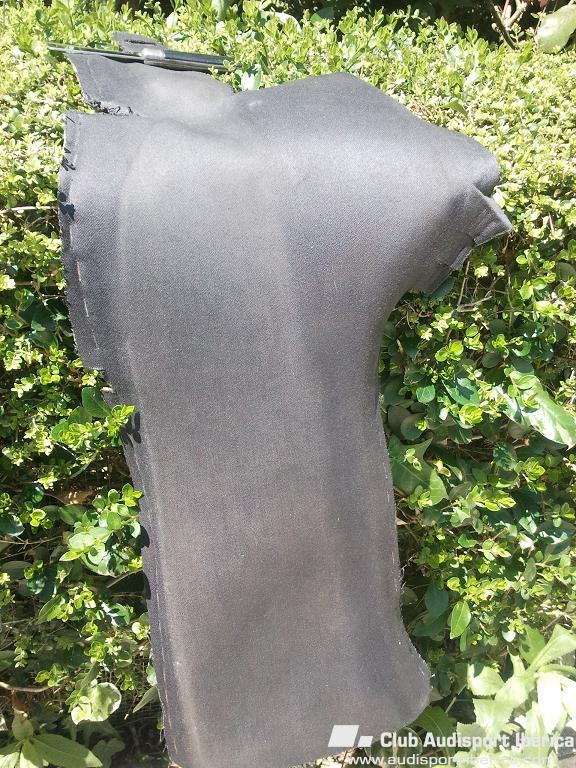

jhonysen Publicado 7 de Octubre del 2011 Autor Denunciar Publicado 7 de Octubre del 2011 Ahora toca descoser el tapizado de la espuma para conseguir el retal que utilizaremos en nuestro asiento. Responder

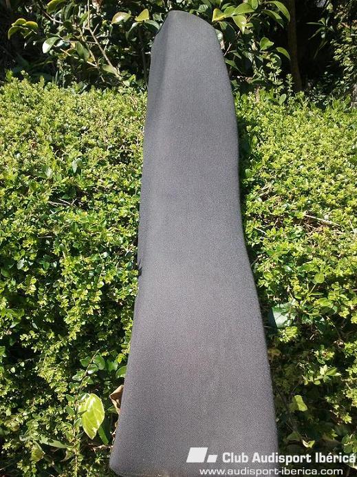

jhonysen Publicado 7 de Octubre del 2011 Autor Denunciar Publicado 7 de Octubre del 2011 A continuación comprobamos que realmente el pedazo que tenemos nos sirva para el asiento, y aunque la cosa está bastante justa sí que vale. Responder

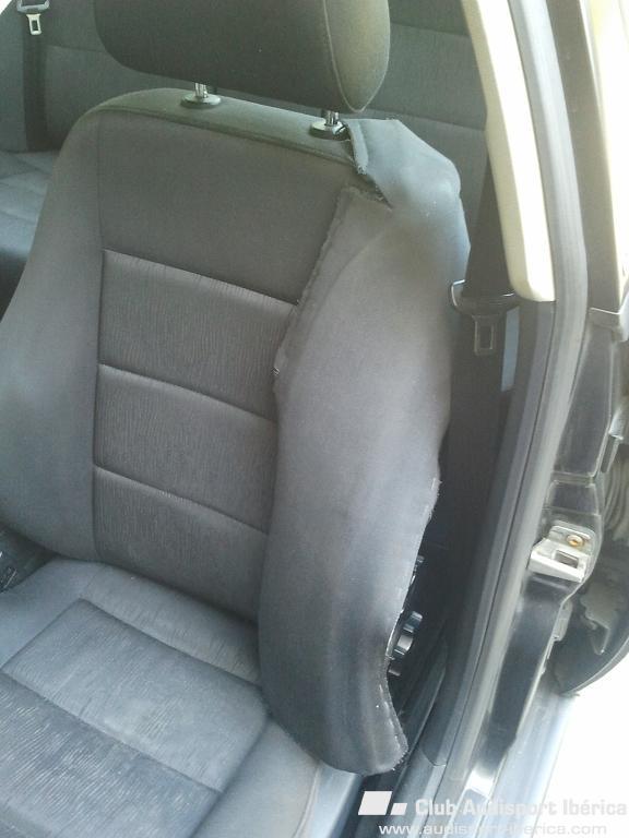

jhonysen Publicado 7 de Octubre del 2011 Autor Denunciar Publicado 7 de Octubre del 2011 (editado) A partir de aquí nos queda sacar el asíento del coche y una vez fuera desmontamos el tapizado del respaldo, para ello podéis serguir este brico de Rafa. Para los que no lo sepais, el tapizado va agarrado a la espuma del respaldo por medio de unas varillas. Estas varillas se sujetan a otras varillas que se encuentran en la espuma del respaldo mediante unos alambres que deberemos extraer con un alicates de punta fina para poder acceder... Los alambres apretan la varilla del tapizado contra la varilla de la espuma del respaldo. Como llevan varios alambres, el trabajo es lento y a la vez se hace algo pesado pero con calma lograremos destapizarlo. Seguidamente y con el trapizado del respaldo fuera procedemos a descoser la parte afectada sin cortar nada más, simplemente descosemos ya que la parte que descosamos la utilizaremos de patrón a la hora de marcar en nuestro retal de sustitución. Aquí ya todo fué trabajo de mi madre y si mal no recuerdo ella volvió a coserlo de la misma forma con la máquina de coser mediante una doble costura (esto te lo permite hacer la máquina de coser por eso es imprescindible) que la hará más resistente y que además era como venía cosido el asiento. Editado 7 de Octubre del 2011 por jhonysen Responder

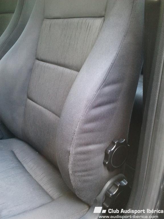

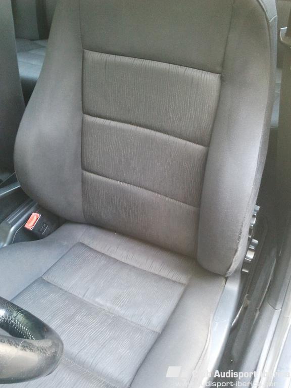

jhonysen Publicado 8 de Octubre del 2011 Autor Denunciar Publicado 8 de Octubre del 2011 Aquí os dejo otra foto para que veais el resultado final, justo después de acabar de montarlo. Como podeis observar se nos ha olvidado coserle la etiqueta del airbag, pero si os digo la verdad es algo que no me quita el sueño y si no os lo digo seguramente vosotros no os habíais dado cuenta... Ahhhh, además aproveché para reforzar la espuma del apoyo que acabamos de reparar ya que le faltaba un cacho y se estaba empezando a deshacer, ¿como lo hice? muy serncillo: - Primeramente y sin el tapizado, cogí unos cachos de espuma que tenía por ahí tirados y se los metí dentro del agujero que se había abierto; todo esto a presión para que después tenga más consistencia. - A continuación y para que aguante todo en su sitio le apliqué un poco de cola de contacto en espray y fuí poniendo por encima tiras de vendas (más que vendas son como mallas porque se puede ver sin ningún problema a través de ellas). - El paso anterior lo repetimos tantas veces querramos para así conseguir la consistencia deseada. - Finalmente se deja secar todo bien antes montar de nuevo el tapizado. Responder

B5Avant Publicado 26 de Julio del 2013 Denunciar Publicado 26 de Julio del 2013 Que lástima no se vean las fotos de este brico en particular..me hubiese interesado seguir el paso a paso del desarme para hacerlo en el asiento del conductor en el mio. :crying_anim: (Si alguien tiene algún respaldo podría adjuntarlas...) ¡Saludos desde Chile! Responder
sata Publicado 26 de Julio del 2013 Denunciar Publicado 26 de Julio del 2013 Si que se ven. ¿Que dudas tienes? Este tema lo tengo fresco. Yo acabo de cambiar de asientos y los viejos los destapicé(banqueta y respaldo) por probar como quedaban después de lavar la tapiceríar en la lavadora, y si no están muy,muy trillados o rotos,....quedan casi como nuevos. No volví a tapizar ya que era solo por probar y me he deshecho de los viejos. Yo creo que lo más "complicado" será volver a poner las arandelas que fijan la tela a la espuma. No deja de ser una currada, pero el resultado es espectacular. Responder
