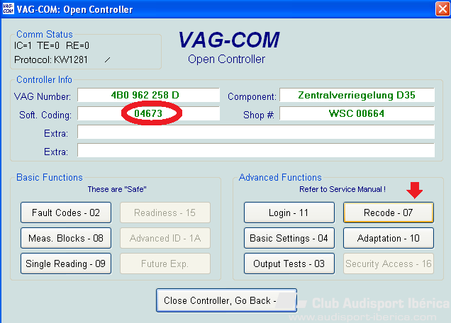

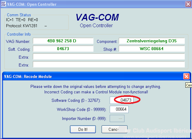

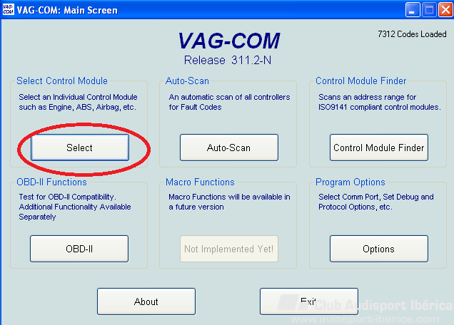

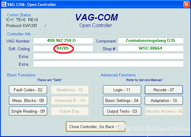

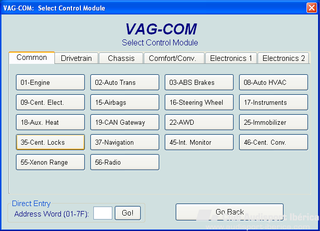

Alo Publicado 8 de Octubre del 2011 Denunciar Publicado 8 de Octubre del 2011 Bueno pues yo me puse anteriormente y no fui capaz y ahora otro compañero me pregunta por ello y me he dado cuenta de que el problema es que tenia un manual de Volkswagen o Skoda y en nuestro coche es diferente. Lo primero es entrar en select control module, despues en el modulo 35 Cent. lock, despues anotamos el soft coding que aparece en la segunda imagen en rojo, tercero pulsamos en recode 07 y le sumamos al soft coding el numero de codigo que queramos activar (en la 4ªimagen en el circulo rojo), en mi caso el 32 y le damos a do it y depues vemos que el soft coding a cambiado, si nos confundimos pues solo con introducir el codigo que guardamos antes lo tenemos listo. Yo creo que si se quieren activar varias cosas se haga una por una y comprobar si funciona cada una por separado e ir guardando los soft coding si hemos hecho las cosas bien. Un saludo. PD yo no he encontrado ningun tema de esto, si lo hay pues que algun moderador cierre este tema Responder

herodes Publicado 9 de Octubre del 2011 Denunciar Publicado 9 de Octubre del 2011 Quiere decir que al número del código que aparece para ese módulo hay que sumarle 32 y el número resultante es el que hay que introducir en la casilla correspondiente, como se puede ver en el ejemplo de la captura de la pantalla del Vag-com, el código original es el 04673, por lo que si sumamos 32 a dicho código el resultado es 04705, que es el código a introducir y una vez hecho pulsar "Do It" para guardar el nuevo dato y listo. Como recomendación para el uso del Vag-com, es imprescindible apuntar siempre los datos originales que figuren en la casilla que vamos a modificar, por si el resultado no es el deseado, poder volver a la configuración original. Responder
JAPS Publicado 9 de Octubre del 2011 Denunciar Publicado 9 de Octubre del 2011 (editado) Quiere decir que al número del código que aparece para ese módulo hay que sumarle 32 y el número resultante es el que hay que introducir en la casilla correspondiente, como se puede ver en el ejemplo de la captura de la pantalla del Vag-com, el código original es el 04673, por lo que si sumamos 32 a dicho código el resultado es 04705, que es el código a introducir y una vez hecho pulsar "Do It" para guardar el nuevo dato y listo. Como recomendación para el uso del Vag-com, es imprescindible apuntar siempre los datos originales que figuren en la casilla que vamos a modificar, por si el resultado no es el deseado, poder volver a la configuración original. Sí, si eso ya lo entiendo. Lo que no sé es como sabéis lo que va a hacer el coche al cambiarle la codificación. O no lo sabéis y, simplemente, probáis a ver que pasa? Editado 9 de Octubre del 2011 por JAPS Responder
