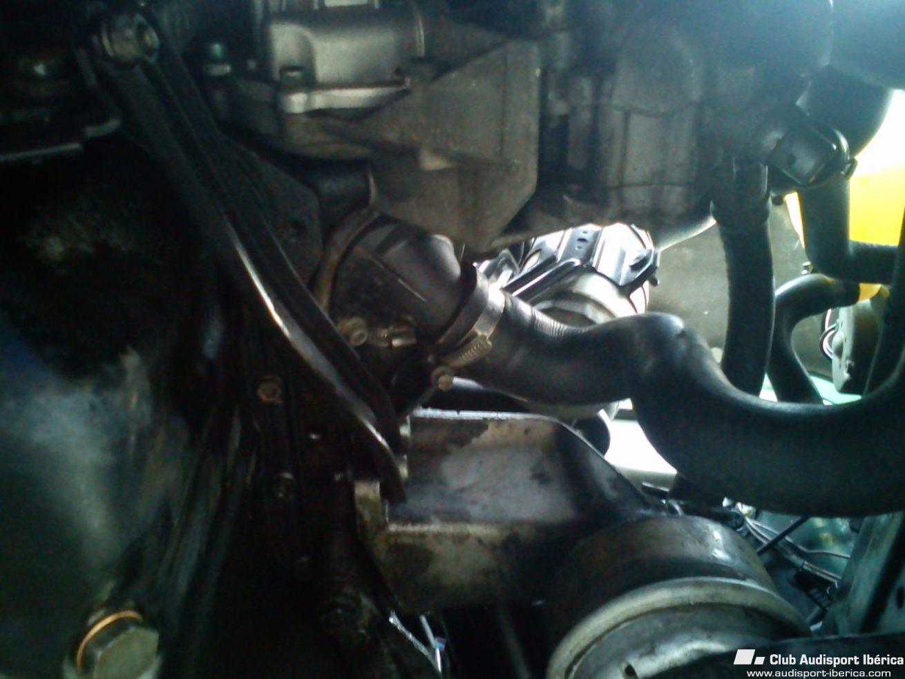

xrclasica Publicado 8 de Octubre del 2011 Denunciar Compartir Publicado 8 de Octubre del 2011 (editado) Hola. Hace unos meses yo hice la misma operación. Para cambiar el vaso de expansión quitas los tres tornillos que lo sujetan y un conector que es el del nivel de anticongelante. Después operación inversa y ya está montado, no hay misterio. En cuanto al anticongelante nuevo, conviene que sea orgánico, con norma G12, G12+ ó G12++, de color rosa. Para cambiar el anticongelante, yo lo vacié por la tapa del termostato, que está abajo del todo y por ahí se vacía el motor entero y el radiador. De paso, es muy conveniente cambiar también el termostato, no es caro y es buena idea. El original cuesta unos 36€, pero a mi me dio problemas (curioso) y monté uno marca Wahler (12€) que funciona perfecto. Recuerda también limpiar bien el radiador de la calefacción, porque es fuente de problemas por la suciedad que se acumula ahí. En el foro hay información sobre todo esto. Te dejo una foto de cuál es la tapa del termostato que hay que quitar para vaciar, es la tapa de color negro con dos tornillos, situada en el bloque por encima del tornillo de vaciado del cárter, donde llega el manguito grueso inferior del radiador. Un saludo. Editado 8 de Octubre del 2011 por xrclasica Responder Enlace al comentario Compartir en otros sitios web More sharing options...
jaimebte Publicado 9 de Octubre del 2011 Autor Denunciar Compartir Publicado 9 de Octubre del 2011 Muchas gracias xrclasica, joe, con foto y todo que mas se puede pedir? Jajaja Ya si sabia q habia un post antiguo que trataba del tema pero llevo 15 dias esperando a q me pongan internet y nada y en el telefono no soy capaz a encontrar la herramienta de buscar! Jajaja Por cierto el sensor ese del nivel qie llega por abajo es lo que me daba mas miedo. Recuerdas como se suelta? Michas gracias otra vez, Un saludo! Responder Enlace al comentario Compartir en otros sitios web More sharing options...
