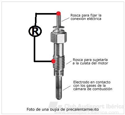

Alo Publicado 13 de Octubre del 2011 Denunciar Publicado 13 de Octubre del 2011 midele la resistencia entre la punta de atras (donde engancha el "capuchon") y las roscas que son masa, miras la de todos y comparas, esta bien la mas baja (si te da 0 pues estan midiendo mal, la que suba mucho esta mal (si te dan mucho todos tambien estaras mirando mal). se mide así Responder

WAJE Publicado 13 de Octubre del 2011 Denunciar Publicado 13 de Octubre del 2011 con ver que haya continuidad yo creo que es suficiente, miras entre la punta y la rosca y si pita el polimetro es uqe est bien. SALUDOS Responder
Navangel Publicado 13 de Octubre del 2011 Denunciar Publicado 13 de Octubre del 2011 Buenas noches El mejor medio de comprobar el funcionamiento de los calentadores es desmontandolos, y una vez fuera con unas pinzas de baterías, ir comprobando uno por uno que su punta se pone incandescente. La forma de realizar la prueba es la siguiente, con la pinza negativa conectada al polo negativo de la batería, y a la parte del calentador posterior a la rosca,la otra pinza en el polo positivo de la batería y conectarla a la punta opuesta del calentador, y si funciona correctamente se pondrá la otra punta incandescente, mientras que si no lo hace es que está dañado. Si buscas en youtube, con la palabra m0nch0, encontrarás un Video donde lo explica claramente. Un saludo. Responder
