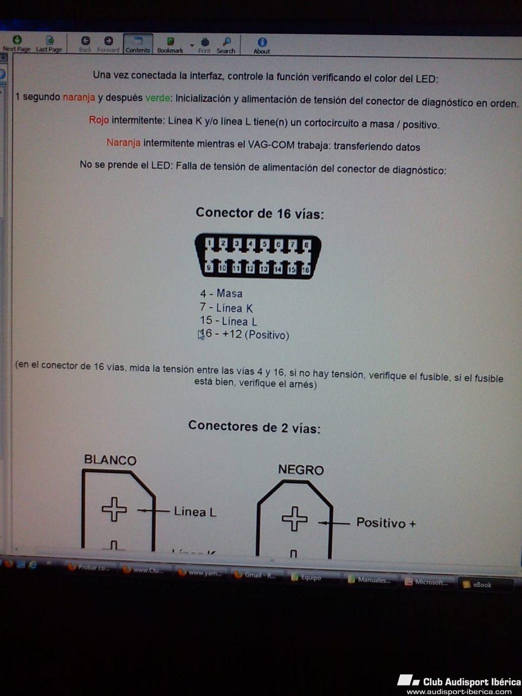

xrclasica Publicado 12 de Octubre del 2011 Denunciar Publicado 12 de Octubre del 2011 Hola a todos; Es posible saber si funciona el conector del Vagcom (junto al cenicero trasero) me refiero con un tester o algo asi. Antes de aventurarme a pedir el cable... Gracias a todos y un saludo Hola a todos; Es posible saber si funciona el conector del Vagcom (junto al cenicero trasero) me refiero con un tester o algo asi. Antes de aventurarme a pedir el cable... Gracias a todos y un saludo Hola. En las instrucciones de mi Vagcom, viene esta prueba para saber si está operativo el conector, a ver qué tal se ve porque es una foto de la pantalla del ordenador (carencias informáticas): Responder
