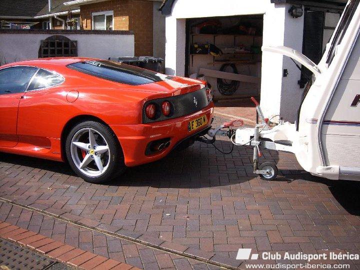

espurna Publicado 11 de Octubre del 2011 Denunciar Publicado 11 de Octubre del 2011 (editado) Así que esos coches deportivos no pueden llevar remolque porque son muy potentes... :busted_cop: Editado 11 de Octubre del 2011 por espurna Responder

PETIS RS4 Publicado 12 de Octubre del 2011 Autor Denunciar Publicado 12 de Octubre del 2011 Si,si,eso me dijeron y se quedaron tan anchos!!!! Mañana les enseñare la foto del ferrari...jejeje! Responder
