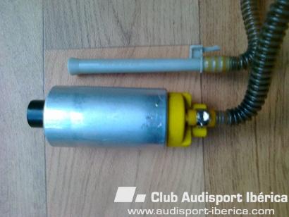

goll1974 Publicado 26 de Octubre del 2011 Autor Denunciar Publicado 26 de Octubre del 2011 Hola Foreros, adjunto foto de la bomba fuera del aforador. He estado buscando como loco bombas por precios asequibles, despues de mirar en España (475 euros iva incluido), Inglaterra (250 libras)y en Ebay por toda Europa he encontrado un fabricante Italiano que con el porte hasta aqui son 117 euros. La he pedido claro. La referencia para mi coche es 7507090(la marca es Hoffer) Adjunto enlace del fabricante (Lo encontre en EBAY Italia). http://www.meat-doria.com/es Ya os contare cuando me llegue la pieza y lo arranque. Saludos. Responder

goll1974 Publicado 5 de Noviembre del 2011 Autor Denunciar Publicado 5 de Noviembre del 2011 Hola a todos, Comunicaros que el viernes me llego la bomba de combustible y ya esta instalada y funcionando. Saludos. Responder
