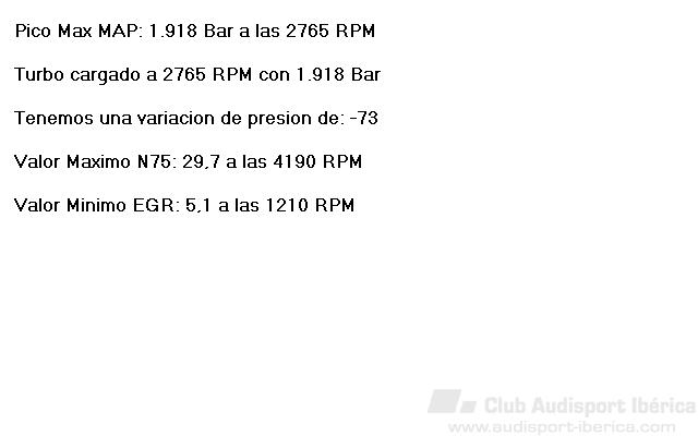

pekeñin Publicado 12 de Octubre del 2011 Denunciar Publicado 12 de Octubre del 2011 Hola, me llamo pedro y tengo un a6 c4, no muy moderno no, es un 115 y le he hecho un logs, de los canales 3 y 11 y la grafica es la siguiente pero no se interpretarla, me gustaria si alguien me puede ayudar. Gracias de antemano. Responder
pekeñin Publicado 12 de Octubre del 2011 Autor Denunciar Publicado 12 de Octubre del 2011 Tambien dejo esto Responder
Churro26 Publicado 14 de Octubre del 2011 Denunciar Publicado 14 de Octubre del 2011 (editado) Que la turbina se queda un poco pequeña al final y no sopla lo que debe y cae la presion un pelin por eso y viendo la grafica se ve que lleva un turbo para dar mas regimenes medios que maxima potencia arriba, de todos modos de diesel yo ando regular, ponle un medidor egt a ver si fries los cilindros o no que te deberia preocupar mas que eso, en Alemania y USA miden con sonda EGT antes y despues de urgar en el motor. Si yo hubiese llevado eso no hubiese frito un motor Editado 14 de Octubre del 2011 por Churro26 Responder
pekeñin Publicado 14 de Octubre del 2011 Autor Denunciar Publicado 14 de Octubre del 2011 Gracias, pero yo no he modificado nada del motor, lo unico anular la egr con una chapa, es que he notado que echa mucho umo negro. A y gracias denuevo Responder
Churro26 Publicado 14 de Octubre del 2011 Denunciar Publicado 14 de Octubre del 2011 Gracias, pero yo no he modificado nada del motor, lo unico anular la egr con una chapa, es que he notado que echa mucho umo negro. A y gracias denuevo Pues no se, pon la leyenda de la lectura, anulando la EGR por lo menos has bajado la temperatura de los gases y ganaras un pelin de potencia. Responder

Churro26 Publicado 18 de Octubre del 2011 Denunciar Publicado 18 de Octubre del 2011 Gracias, nadie mas tiene idea, si hay algo que vea mal Lo del humo negro? eso es que va rico de gasoil, problema de bomba no del turbo ni similar. Responder
