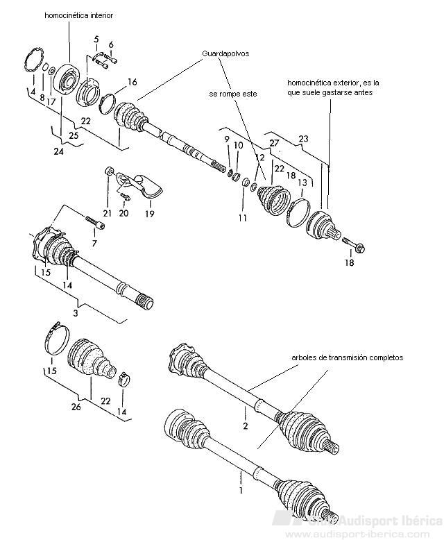

xaviz Publicado 16 de Octubre del 2011 Denunciar Publicado 16 de Octubre del 2011 Hola cjdeux Por como lo describres parece efectivamente el rodamiento, aunque es raro si suene solo al girar, podrían ser otras cosas, pero sin oirlo en directo es dificil decir, si ya lo ha visto alguién que sabe del tema pues será eso. Si que son iguales los de ambos lados. El guardapolvos proteje la unión entre la junta homocinética y el eje del arbol de transmisión, la homocinetica es una junta articulada que permite el giro de la rueda y el movimiento de la suspensión mientras se sigue transmitiendo la potencia desde la caja de cambios, cada arbol de transmisión lleva dos, la que se estropea antes es la que va junto a la rueda, porque soporta mucho más giro y más esfuerzos por tanto. Te pongo una imagen para que te hagas una idea. En cuanto a lo de si es quattro, si no lo sabes me imagino que no lo será, raro es que tuvieses tracción a las cuatro ruedas y no te hubieses enterado. En cuanto al vendedor alemán, haber hay muchos, pero los mejores precios los he encontrado en atp-autoteile, además son muy serios y rápidos. Tienen página propia, pero yo les suelo comprar por ebay ya que tienen tienda tambíen, y funcionan muy bien. Saludos Responder

xaviz Publicado 18 de Octubre del 2011 Denunciar Publicado 18 de Octubre del 2011 Hola cjdeux La homocinética genera un ruido muy concreto, el tac-tac-tac-tac que ya se ha comentado, cuando se gira la dirección un angulo elevado y se está acelerando, habitualmente suena más en marchas cortas (bajas velocidades) que es cuando giramos el volante mayor angulo (en carretera movemos muy poco angulo la dirección) y suena aún más si mientras curvamos estamos subiendo alguna rampa, porque estamos transmitiendo aún más esfuerzo y por culpa de la rampa la dirección está aún más forzada. Es habitual que suene más al girar a la izquierda que al girar a la derecha, de hecho la homocinética izquierda (la del conductor) es la que primero se estropea (esto es culpa de las rotondas). Con esto qué te quiero decir, que si no suena, pues no hace falta cambiarla, se acabará gastando, pero por el momento va bien, lo que ocurre es que para cambiar el guardapolvos hay que desmontar la homocinética, y por lo que te cuesta el guardapolvos aquí en España, te traes de Alemania la homocinética completa junto con su guardapolvos, es decir, por practicamente el mismo precio puedes dejar ambas cosas nuevas, así que eso es algo que tienes que decidir tú. Espero aclararte algo con esto. Saludos Responder
