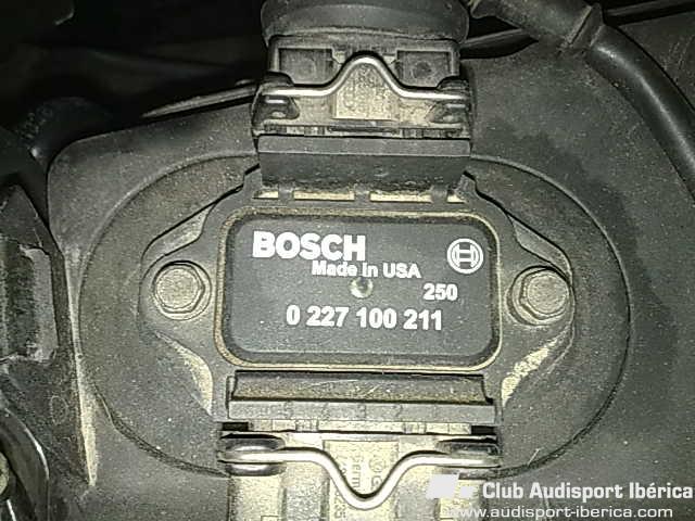

CorradoVR6 Publicado 13 de Octubre del 2011 Denunciar Publicado 13 de Octubre del 2011 Se te ha jodido el distribuidor de encendido N122 o una de las bobinas de encendido. S2 Responder

anmogo Publicado 14 de Octubre del 2011 Denunciar Publicado 14 de Octubre del 2011 Eso es lo que te dice el compañero "Corrado". A mi me paso lo mismo y era la bobina de encendido. Pero antes de cambiarla, ya que vale bastante, prueba, con el coche encendido y al relenti a desconectar las bobinas de los cilindros una a una, veras que si quitas alguna que esta funcionando, el coche se viene abajo e incluso se para. Cuando quites el conector de la que no llega corriente, vera que el coche sigue igual. Cambia una de las bobinas que funciona por la que supuestamente no funciona, si te sigue haciendo lo mismo en la misma posicion de cilindro, tienes estropeada la pieza de la foto que te enseña el compañero. Responder

AGC Publicado 15 de Octubre del 2011 Autor Denunciar Publicado 15 de Octubre del 2011 (editado) Pues efectivamente, el coche va en tres cilindros. Desconectando la bobina del cilindro 2 el motor sigue igual. Al desconectar 1, 3 y 4 el motor empeora. Al cambiar las bobinas de sitio, sigue fallando el segundo cilindro. Conclusión: El fallo debe estar en el distribuidor de encendido N122. Aún me queda una pequeña esperanza de que pueda ser la bujía del cilindro 2. Con un poco de suerte, se ha comunicado y ahí se acabarían mis problemas. En el peor de los casos. Si es del distribuidor N122, ¿cómo es que no sale en el VAGCOM la avería?. Más cosas: ¿En qué parte del motor se encuentra? ¿Sabéis cuánto cuesta? ¿se puede comprar fuera del concesionario bajo alguna otra referencia? Se me acaba de ocurrir. ¿No podría ser también del cable?. Como véis, estoy como loco porque sea una avería sencilla y barata, jejeje. Editado 15 de Octubre del 2011 por AGC Responder

jaimebte Publicado 15 de Octubre del 2011 Denunciar Publicado 15 de Octubre del 2011 el n122 creo que va en la caja del filtro de aire. que lo confirmen los gurus pero me suena que es es ahi! sl2 Responder
anmogo Publicado 16 de Octubre del 2011 Denunciar Publicado 16 de Octubre del 2011 El n122 va encima del plastico del filtro del aire, quitas el plastico de arriva y ya lo ves. Yo la compre en un desguace y me costo 20 euros, antes de gastarte esa dinero, mira en algun desguace haber si la tuvieran, ya que te ahorras una pasta, llegate el codigo del motor para decirselo, ya que las suelen tener desmontadas. Responder
