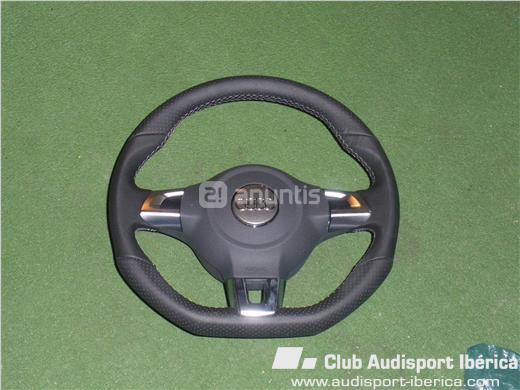

fonthondon Publicado 16 de Octubre del 2011 Autor Denunciar Publicado 16 de Octubre del 2011 bueno, visto lo visto me parece que pondre un volante del Scirocco, entre otras por que el precio es muy bueno con airbag incluido 300 euros, el diseño es muy guapo parecido al del TT, lo del airbag se que se puede adaptar, sera cuestion de buscar el brico correspondiente y hasta incluso me lo mandan con el logo de audi, en fin que cae Responder
juakoman Publicado 17 de Octubre del 2011 Denunciar Publicado 17 de Octubre del 2011 Bonito volante! Que casualidad. Es el mismo que llevo yo! jejejejeje La verdad es que ergonomicamente es una pasada. Es algo mas pequeño que el de serie, aunque midiendolo uno encima de otro no lo parece. El tacto del cuero nuevo... mmmmm Responder
adolfonc Publicado 17 de Octubre del 2011 Denunciar Publicado 17 de Octubre del 2011 300 euros con el airbag me parece un precio cojonudo!!!!!!!!!!!!!!!!!!! Yo tambien he cambiado el mio por el del TT achatado (bueno, ahora pone RS6 jejejejejejejejej) En mi firma tienes un link para verlo, respecto a la modificacion de las etapas del airbag tambien puse en su dia un mini brico con fotos explicando como hacerlo. Salu2 Juako, hay que hacer una kdd para que David y Galder nos hagan el paseillo con sus nuevas maquinas!!!!!!!!!!!! Responder
TRACKER_A6 Publicado 17 de Octubre del 2011 Denunciar Publicado 17 de Octubre del 2011 300 euros con el airbag me parece un precio cojonudo!!!!!!!!!!!!!!!!!!! Yo tambien he cambiado el mio por el del TT achatado (bueno, ahora pone RS6 jejejejejejejejej) En mi firma tienes un link para verlo, respecto a la modificacion de las etapas del airbag tambien puse en su dia un mini brico con fotos explicando como hacerlo. Salu2 Juako, hay que hacer una kdd para que David y Galder nos hagan el paseillo con sus nuevas maquinas!!!!!!!!!!!! pues si, estaria bien hacer una quedadita, a ver como andamos y propondre una fecha . un saludo Responder
fonthondon Publicado 17 de Octubre del 2011 Autor Denunciar Publicado 17 de Octubre del 2011 bueno pues ya esta comprado y pagado claro, ahora solo esperar el paketito, jo si os da por venir para Alicante la paella la pago yo, ya teneis un motivo para venir. Responder
fonthondon Publicado 20 de Octubre del 2011 Autor Denunciar Publicado 20 de Octubre del 2011 bueno pues ya esta aqui, estoy como un crio con zapatos nuevos y como un crio tambien estoy asustado del fregao en el que me meto, a priori no se si tendre que cambiar el anillo o alguna cosa mas, por que despues de que lo viera mi mecanico ha enpezado a meterme miedo y me tiemblan las piernas, aun que la idea es hacerlo yo y si es posible con ayuda vuestra no he conseguido encontrar en la red ni un solo brico, salvo el de los vecinos de arriba del "4ª B6_B7" que a todos les va fenomenalmente bien pero ninguno explica nada o casi nada. a ver si chillando me escucha alguien, AYUDAAAAAA! Responder
fonthondon Publicado 21 de Octubre del 2011 Autor Denunciar Publicado 21 de Octubre del 2011 bueno al final no ha sido para tanto, de momento claro, ya esta montado con su airbag y su claxon funcionando a la primera, cuatro soldaduras y a marcar. lo siguiente es tratar de iluminar la MF y ver si puedo sacar alguna funcion mas a esos botoncitos a ver si pillo al brujo que para estas cosas creo que ha demostrado ser el mejor. Responder
