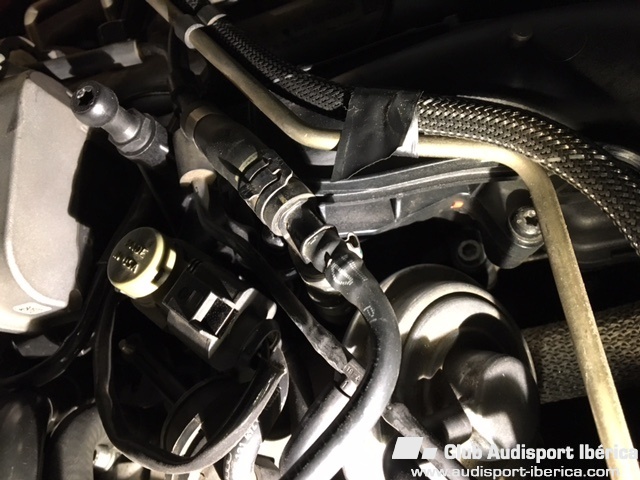

Impherno Publicado 21 de Noviembre del 2016 Denunciar Publicado 21 de Noviembre del 2016 Una pregunta: ¿Para que sirve esa tuerca que está en la mariposa y sobre todo, qué pasa si la tocas? Desde que hice el brico tengo un ruido rarísimo en el motor, suena como si tuviera alto el ralentí, incluso cuando voy en bajas revoluciones. Responder

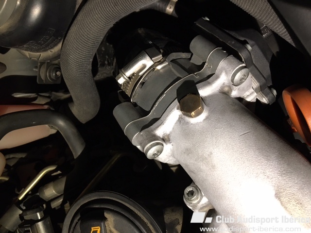

Impherno Publicado 21 de Noviembre del 2016 Denunciar Publicado 21 de Noviembre del 2016 Otra pregunta (perdonad que sean 3 mensajes en vez de uno, pero aquí en el curro tengo capado todo para subir imágenes decentemente): ¿Se tiene que ver la gomita de la junta de las bancadas? Concretamente la lengueta que tiene para tirar y poder sacarlas. En la foto se ve en naranja un poco a la derecha del centro. Responder

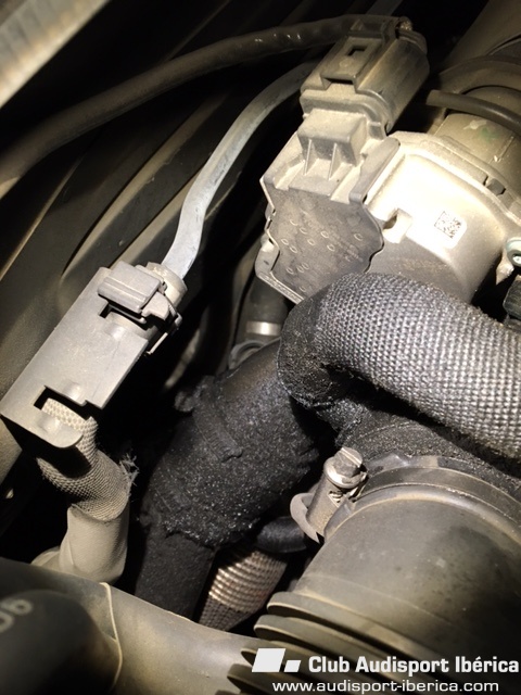

Impherno Publicado 21 de Noviembre del 2016 Denunciar Publicado 21 de Noviembre del 2016 Y por último... ¿Es normal tener tanta guarrería al lado de la bieleta? Responder
juliaars2000 Publicado 21 de Noviembre del 2016 Denunciar Publicado 21 de Noviembre del 2016 La grasilla esa es del trubo, yo tengo igual que tu, en mi caso faltaba un tornillo pero vamos... La lengueta naranja, es normal, quizas si suena es que no esta bien ajustada por algun lado y de ahi el ruido. La tuerca esa no sirve para nada, yo la quite y volvi a poner, quizas para lo unico que sirve es para meter un alambre para que vaya a los conductos de ña egr pero vamos.. nada del otro mundo. Aprieta y listo. Responder
El señor de la carretera Publicado 21 de Noviembre del 2016 Denunciar Publicado 21 de Noviembre del 2016 Buenos días ! Lo que pasó es que se me cayó un tornillo de una bancada y debía perder aire, he comprado un tornillo acorde al original y a funcionar. Fue ponerlo donde faltaba y ahorrar 0,5l respecto a antes de la limpieza. Yo es que con la repro y la anulación de la EGR le he ganado casi unos 2l..... Enviado desde mi S6 Con quién hiciste la repro? Mediste la potencia final? Un saludo, TwinSpark Se me quedo una potencia final de 240cv y en banco de potencia [emoji6] Enviado desde mi S6 Responder
