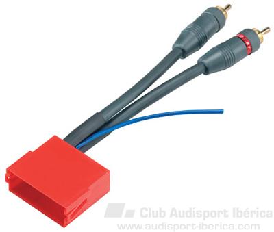

Franky65 Publicado 16 de Octubre del 2011 Denunciar Publicado 16 de Octubre del 2011 Hola. El 4/190 convierte la salida de alta señal (salida de altavoces) de tu nueva radio, a salida de baja (salida preamplificada) que es la que se envia al ampli del Audi. El 4/191 concecta directamente la salida de previo de tu radio (si la tiene) al amplificador del Audi. El amplificador del Audi necesita una entrada de 4V (que no todas las radios la dan, la mayoria dan 2 V). Siempre que se pueda, mejor realizar la conexión directa, sin conversor. Por lo tanto, si tienes salida de previo trasero de 4V, mejor usar el 4/191. Si la salida no es de 4V, o directamente no hay salida de previo trasero hay que usar el 4/190. Responder

Franky65 Publicado 18 de Octubre del 2011 Denunciar Publicado 18 de Octubre del 2011 La diferencia entre los sistemas Bose y normales es que el Bose amplifica todos los altavoces y el normal sólo los traseros. Existen adaptadores equivalentes a los 4/190 y 4/191 especificos para sistemas Bosé (son los 4/130 y 4/199 respectivamente). Yo entiendo que la cosa va así, pero mejor mirar la web de phonocar y juzgar: http://www.phonocar.it/es/interfaz-audio-video/interfaz-sistemas-hi-fi-de-origen-/1185_0_0_0_1.html Responder

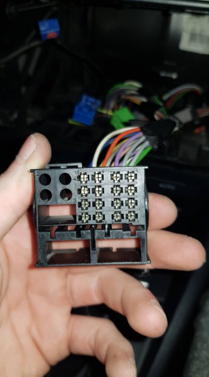

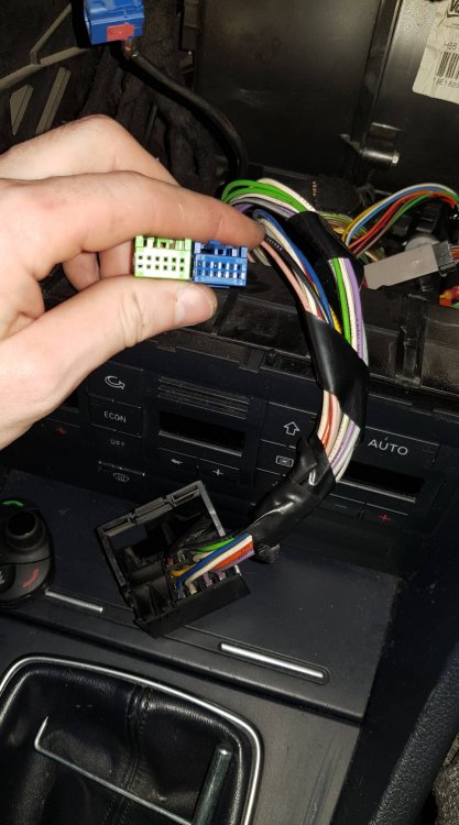

GabrielA4 Publicado 26 de Enero del 2019 Denunciar Publicado 26 de Enero del 2019 En 18/10/2011 a las 10:10, Franky65 dijo: La diferencia entre los sistemas Bose y normales es que el Bose amplifica todos los altavoces y el normal sólo los traseros. Existen adaptadores equivalentes a los 4/190 y 4/191 especificos para sistemas Bosé (son los 4/130 y 4/199 respectivamente). Yo entiendo que la cosa va así, pero mejor mirar la web de phonocar y juzgar: http://www.phonocar.it/es/interfaz-audio-video/interfaz-sistemas-hi-fi-de-origen-/1185_0_0_0_1.html Y para estos enchufes , que interfaz necesito? Responder

Robeto Publicado 22 de Julio del 2020 Denunciar Publicado 22 de Julio del 2020 En 26/1/2019 a las 7:40, GabrielA4 dijo: Y para estos enchufes , que interfaz necesito? Conseguiste conectarlo?? Estoy en la misma situación. Tengo un Exeo (Audi A4 B6/b7) y le he puesto navegador y he comprado el adaptador PHONOCAR 4/190 y las conexiones no son las mismas... Responder
Carlisu84 Publicado 22 de Julio del 2020 Denunciar Publicado 22 de Julio del 2020 Que conector compraste y que conector de radio llevas? Responder
Robeto Publicado 24 de Agosto del 2020 Denunciar Publicado 24 de Agosto del 2020 En 22/7/2020 a las 13:22, Carlisu84 dijo: Que conector compraste y que conector de radio llevas? Llevo un navegador andrid, no tengo Bose y compré el phonocar 4/190 pero lo he devuelto porque no coinciden los conectores... Responder
Carlisu84 Publicado 24 de Agosto del 2020 Denunciar Publicado 24 de Agosto del 2020 Pide el correcto para tu instalación y haber si así te funciona. En estos nunca probé a alimentar solo la etapa y ver si funciona. Responder
adrian98_ch Publicado 25 de Agosto del 2020 Denunciar Publicado 25 de Agosto del 2020 Buenas, tengo el mismo problema, compré el 4/191 (para sistema no Bose) pero mi coche lleva el conector gordo, no el de 3 clavijas y no coincide. ¿Alguien sabe si existe algún adaptador o en su defecto el 4/191 para el conector gordo? Un saludo y gracias Responder
