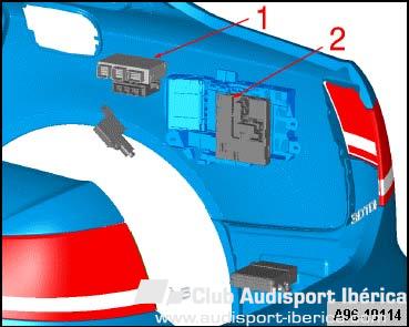

multiusos Publicado 17 de Octubre del 2011 Autor Denunciar Publicado 17 de Octubre del 2011 la centralita de confor donde va situada en el coche Responder
ximo@6 Publicado 17 de Octubre del 2011 Denunciar Publicado 17 de Octubre del 2011 (editado) el numero 2, no se te ocurra trastear el modulo, que puede que ni te arranque el coche Editado 17 de Octubre del 2011 por ximo@6 Responder
