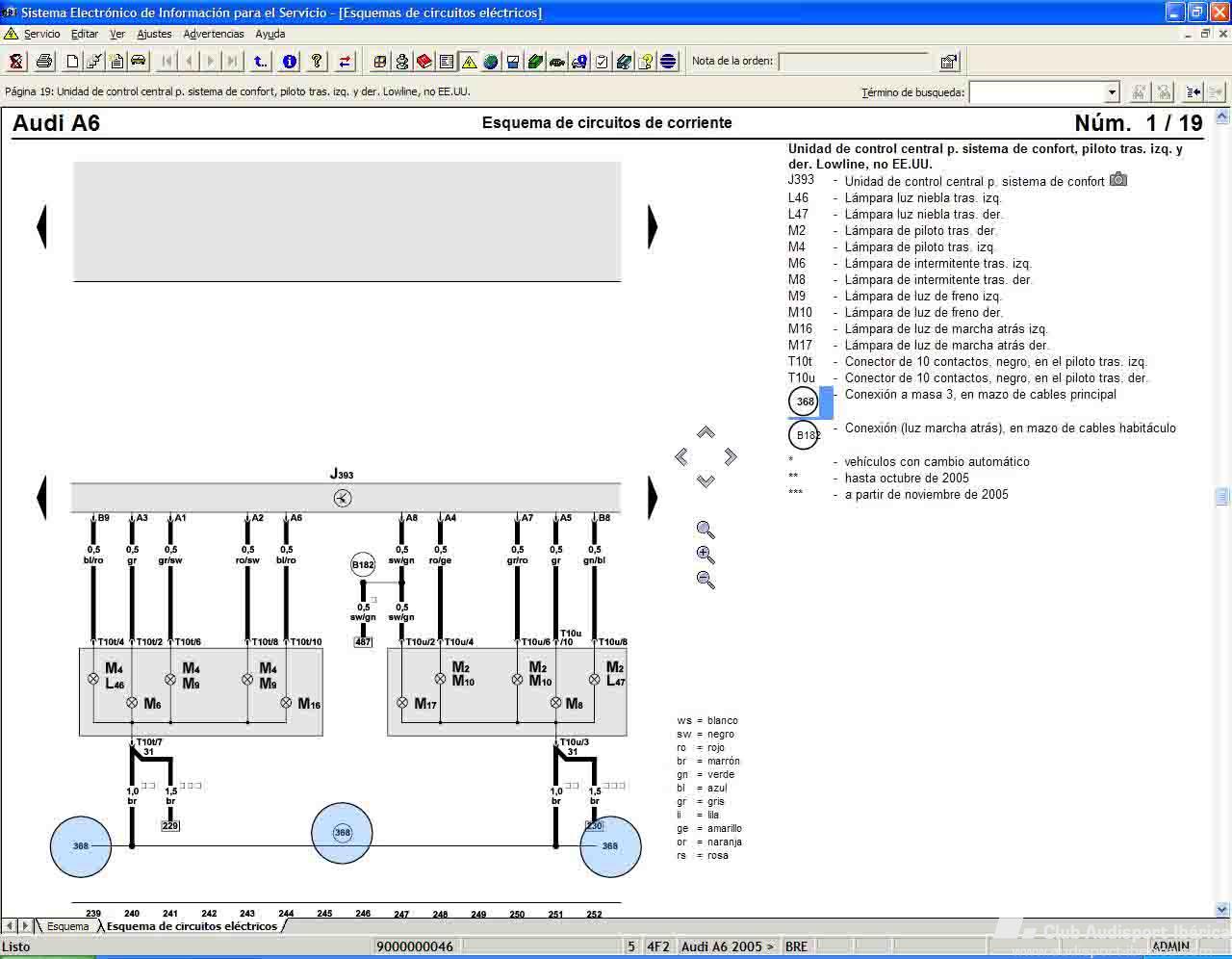

multiusos Publicado 18 de Octubre del 2011 Autor Denunciar Publicado 18 de Octubre del 2011 Eso me han dicho los de Audi esta mañana que les ha pasado mas de una vez pero que put*da el faro esta perfecto y las conexiones bien, tienes por casualidad el esquema eléctrico donde van conectadas las bombillas Responder

multiusos Publicado 28 de Octubre del 2011 Autor Denunciar Publicado 28 de Octubre del 2011 ximo tienes por casualidad el esquema electrico del faro y el conector, lo limpie y lo lije y me ha durado una semana, quiero saber cual es cable que hace el diasnostigo porque ese tiene que estar mal, ya que con las luces encendidas no da ningun fallo y sin las luces encendidas todos las lamapara indica que estan fundidas. Responder

ximo@6 Publicado 1 de Noviembre del 2011 Denunciar Publicado 1 de Noviembre del 2011 tu no tienes led detrás? estos son los cables, puedes saber cual es cual por el color, pero no hay uno que compruebe las bombillas, el único común que tienen es el negativo de hay que que este se chamusque y haga que fallen todas,, la unidad las comprueba por su propio cable de corriente, pero si falla el negativo fallan todas Responder
