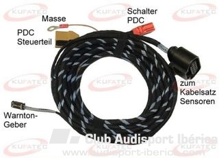

RJ32 Publicado 27 de Junio del 2013 Denunciar Publicado 27 de Junio del 2013 hola la duda que tengo es a que cables se conecta el conmutador ads,ya que he mirado varias veces el brico y no lo veo. Responder
RJ32 Publicado 28 de Junio del 2013 Denunciar Publicado 28 de Junio del 2013 hola la duda que tengo es a que cables se conecta el conmutador ads,ya que he mirado varias veces el brico y no lo veo. conmutador aps,perdon Responder
RJ32 Publicado 28 de Junio del 2013 Denunciar Publicado 28 de Junio del 2013 hola ahi alguien que halla hecho el brico de aps del/ tras tengo una cuantas de dudas que me asaltan en el brico de aps,¿alguien que me ayude? gracias Responder
asanchezb Publicado 30 de Junio del 2013 Denunciar Publicado 30 de Junio del 2013 Buenas; Yo todabia no he hecho el brico, pero creo que, del cable que pasa de atras hacia delante,en un extremo del cable, un conector se conecta a la centralita que va en el maletero y en la otra punta del cable, de los conectores que van hacia delante, uno va al zumbador, otro al conmutador APS y otro es el conector que une con el cable de los sensores delanteros. Te pongo la foto del cable, que se ven los conectores que van a cada elemento. Saludos. Responder
