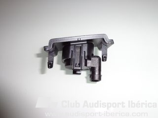

Wannaky Publicado 20 de Julio del 2013 Denunciar Publicado 20 de Julio del 2013 hola tengo una duda, los sensores tanto los delanteros como los traseros llevan algun tipo de posicion,es decir como hay que ponerlos para la izquierda o derecha?? Buenas, yo creo que no tienen posición, van en la dirección que mejor te vaya para cablearlo. Una cosa, estoy liado con los sensores delanteros, he comprado esta centralita por ebay, http://www.ebay.es/i...984.m1497.l2649 y me ha llegado esta de Valeo, el código es el que yo quería 8K0 919 475 R, pero no es como la de la foto del anuncio, alguien las conoce y sabe si son iguales??? Otra cosa, compré los halters delanteros centrales (los que van en la parrilla) en el conce y por el Etka me correspondían esta erf 3C0 919 492 K y 3C0 919 492 L, pero creo que no son los que yo necesito... os adjunto una foto para que los veáis... otra... no tienen nada que ver con los que montó Paul2008 en el suyo http://www.audisport...l/#entry3390788 alguien sabe la referencia de los que montó Paul2008??? a ver si me podéis echar un poco de luz en todo esto... Saludos Responder
Jordillo Publicado 20 de Julio del 2013 Denunciar Publicado 20 de Julio del 2013 Estos son los que monté yo en la parrilla del Facelift. Son para ir pegados detrás del parachoques o para el Facelift que los lleva al lado de la matricula (Hay que hacer agujeros como con la cubierta del parachoques) Responder
RJ32 Publicado 20 de Julio del 2013 Denunciar Publicado 20 de Julio del 2013 hola tengo una duda, los sensores tanto los delanteros como los traseros llevan algun tipo de posicion,es decir como hay que ponerlos para la izquierda o derecha?? Buenas, yo creo que no tienen posición, van en la dirección que mejor te vaya para cablearlo. Una cosa, estoy liado con los sensores delanteros, he comprado esta centralita por ebay, http://www.ebay.es/i...984.m1497.l2649 y me ha llegado esta de Valeo, el código es el que yo quería 8K0 919 475 R, pero no es como la de la foto del anuncio, alguien las conoce y sabe si son iguales??? Otra cosa, compré los halters delanteros centrales (los que van en la parrilla) en el conce y por el Etka me correspondían esta erf 3C0 919 492 K y 3C0 919 492 L, pero creo que no son los que yo necesito... os adjunto una foto para que los veáis... otra... no tienen nada que ver con los que montó Paul2008 en el suyo http://www.audisport...l/#entry3390788 alguien sabe la referencia de los que montó Paul2008??? a ver si me podéis echar un poco de luz en todo esto... Saludos hola la centralita yo creo que te vale,y con respecto a los halters esos no son,yo en el conce los pedi y me llegaron iguales que los de paul2008,para un a4 del 2008. saludosssss Responder
Wannaky Publicado 21 de Julio del 2013 Denunciar Publicado 21 de Julio del 2013 hola la centralita yo creo que te vale,y con respecto a los halters esos no son,yo en el conce los pedi y me llegaron iguales que los de paul2008,para un a4 del 2008. saludosssss esta tarde bajo y la cambio por la que llevo de 4 canales y salgo de dudas, a ver si con el vagcom me salen los sensores delanteros en el dibujo de la pantalla (aunque no los tenga instalados aun, supongo que han de salir...) y lo de los halters :ranting2: :ranting2: :ranting2: mira que lo buscó el del conce por el etka con los papeles de coche!!! al llegar a casa, me puse a mirar la parrilla y ya vi que no había forma de encajarles en su sitio, y al ver la foto de los de paul2008 :( ... el lunes me paso y los devuelvo para que me los cambien por los que han de ser... rj32, no tendrás por casualidad el código de los que tu compraste?!?!?! Mas que nada para ir con el código correcto y no tener que volver mas veces :bsh1: saludos... Responder
RJ32 Publicado 21 de Julio del 2013 Denunciar Publicado 21 de Julio del 2013 hola ahi lo llevas, las ultimas tres letras (1QP) pertenecen al codigo de color que en mi coche es gris piedra. saludosss Responder

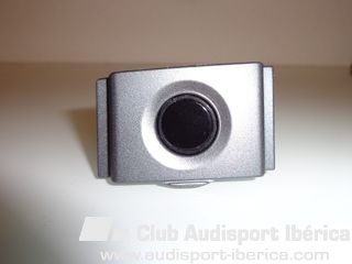

asanchezb Publicado 21 de Julio del 2013 Denunciar Publicado 21 de Julio del 2013 Buenas tardes; Yo creo que seran estos: La referecnia que viene marcada es 8K0 919 267 A. Per en el mio la parrila es de color gris, si la tuya es negra igual es otra. Una duda que tengo es si los sensores de la parrila van tambien pintados o van asi en el equipamiento original. Saludos. Responder
RJ32 Publicado 21 de Julio del 2013 Denunciar Publicado 21 de Julio del 2013 (editado) Buenas tardes; Yo creo que seran estos: La referecnia que viene marcada es 8K0 919 267 A. Per en el mio la parrila es de color gris, si la tuya es negra igual es otra. Una duda que tengo es si los sensores de la parrila van tambien pintados o van asi en el equipamiento original. Saludos. hola van pintados. saludosssss Editado 21 de Julio del 2013 por rj32 Responder
