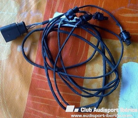

penta2009 Publicado 26 de Marzo del 2014 Denunciar Publicado 26 de Marzo del 2014 Buenas paul2008 me podrias decir que cable va de la foto que te adjunto a la centralita? y donde lo puedo conseguir.... Responder
Roner Publicado 26 de Marzo del 2014 Denunciar Publicado 26 de Marzo del 2014 Buenas paul2008 me podrias decir que cable va de la foto que te adjunto a la centralita? y donde lo puedo conseguir.... Hola penta2009, el cable que has puesto en la foto es el que se conecta a los sensores delanteros. Ahí te falta otro cable que une el conector grande de la izquierda con la centralita. En total son 3 cables: 1 - De los sensores traseros a la centralita 1 - De la centralita a la zona delantera 1 - Del cable de zona delantera a los sensores delanteros (el de la foto) Los puedes comprar en stagemotion (te pongo los enlaces por orden) http://www.stagemotion.com/index.php?page=shop.product_details&flypage=shop.flypage&product_id=1163&category_id=92&manufacturer_id=0&option=com_virtuemart&Itemid=27 http://www.stagemotion.com/index.php?page=shop.product_details&flypage=shop.flypage&product_id=1160&category_id=92&manufacturer_id=0&option=com_virtuemart&Itemid=27 http://www.stagemotion.com/index.php?page=shop.product_details&flypage=shop.flypage&product_id=1162&category_id=92&manufacturer_id=0&option=com_virtuemart&Itemid=27 Espero que te sirva de ayuda, Saludos Responder
RJ32 Publicado 26 de Marzo del 2014 Denunciar Publicado 26 de Marzo del 2014 (editado) Buenas paul2008 me podrias decir que cable va de la foto que te adjunto a la centralita? y donde lo puedo conseguir.... Hola penta2009, el cable que has puesto en la foto es el que se conecta a los sensores delanteros. Ahí te falta otro cable que une el conector grande de la izquierda con la centralita. En total son 3 cables: 1 - De los sensores traseros a la centralita 1 - De la centralita a la zona delantera 1 - Del cable de zona delantera a los sensores delanteros (el de la foto) Los puedes comprar en stagemotion (te pongo los enlaces por orden) http://www.stagemotion.com/index.php?page=shop.product_details&flypage=shop.flypage&product_id=1163&category_id=92&manufacturer_id=0&option=com_virtuemart&Itemid=27 http://www.stagemotion.com/index.php?page=shop.product_details&flypage=shop.flypage&product_id=1160&category_id=92&manufacturer_id=0&option=com_virtuemart&Itemid=27 http://www.stagemotion.com/index.php?page=shop.product_details&flypage=shop.flypage&product_id=1162&category_id=92&manufacturer_id=0&option=com_virtuemart&Itemid=27 Espero que te sirva de ayuda, Saludos hola muy buena explicacion roner saludossss Editado 26 de Marzo del 2014 por rj32 Responder
Fenix_vk Publicado 26 de Marzo del 2014 Denunciar Publicado 26 de Marzo del 2014 Resumiendo necesitamos los 3 cables que ha puesto Roner, la centralita y los 8 sensores, no? (sin contar piezas pequeñas como soportes o demás) Responder
Roner Publicado 26 de Marzo del 2014 Denunciar Publicado 26 de Marzo del 2014 Resumiendo necesitamos los 3 cables que ha puesto Roner, la centralita y los 8 sensores, no? (sin contar piezas pequeñas como soportes o demás) Exacto!! En el hilo del brico sale todo lo necesario. Ademas de los cables necesitas 8 sensores, centralita, soporte de centralita, tuercas para el soporte, 6 halters de interior y 2 de parrilla, 8 gomas, adhesivo y boton APS para la consola. Creo q no se me olvida nada. Por cierto, las centralitas las hay q soportan camara y de las que no, por si mas adelante quereis poner la camara comprar la que la soporte. Yo estoy reuniendo material para montarla. Cuando lo tenga haré un brico con detalles del montaje Enviado desde mi iPhone con Tapatalk Responder
