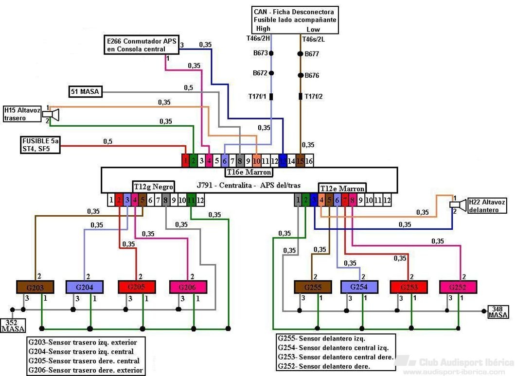

asanchezb Publicado 10 de Noviembre del 2015 Denunciar Publicado 10 de Noviembre del 2015 Buenas este es el esquema eléctrico: Los cables van al conector de los 16 pines (los otros dos son de 12), puede ser que sea negro en vez de marrón) Son los que se ven en la parte de arriba del esquema. Los cables nuevos son los que van al comutador APS ( A parte del nuevo conector que llevan las centralitas 8k) Saludos. Responder
Chity Publicado 11 de Noviembre del 2015 Denunciar Publicado 11 de Noviembre del 2015 Tengo todos los cables que se donde van, solo me faltan esos dos, el tema que se esquemas ni idea no me entero jajajajaja, un saludo. Chity Enviado desde mi iPhone 6 Plus Responder
Chity Publicado 11 de Noviembre del 2015 Denunciar Publicado 11 de Noviembre del 2015 Problema resuelto Asanchezb muchas gracias compi, un saludo. Chity. Enviado desde mi iPhone 6 Plus Responder

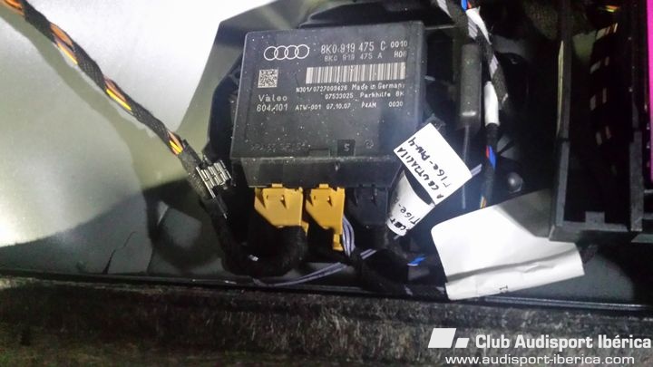

asanchezb Publicado 11 de Noviembre del 2015 Denunciar Publicado 11 de Noviembre del 2015 Aunque tarde ahí va una foto, por si le puede servir a alguien, he estado de viaje y no he llegado hasta ahora. Se ve que el 1º mazo de 16 pines van los dos hilos nuevos. Les puse yo la etiqueta a todos los cables a donde iban para dejarseso a huevo al que me lo instalo. El otro conector de la ampliación es el marrón que esta al lado. P-D: A ver si sale el navegador android nuevo (Creo que no sera caro), nos ánimos y hacemos una quedada para instalarlo y lo que venga.. :drinks: Un saludos a todos Responder
Chity Publicado 11 de Noviembre del 2015 Denunciar Publicado 11 de Noviembre del 2015 Aunque tarde ahí va una foto, por si le puede servir a alguien, he estado de viaje y no he llegado hasta ahora. Se ve que el 1º mazo de 16 pines van los dos hilos nuevos. Les puse yo la etiqueta a todos los cables a donde iban para dejarseso a huevo al que me lo instalo. El otro conector de la ampliación es el marrón que esta al lado. P-D: A ver si sale el navegador android nuevo (Creo que no sera caro), nos ánimos y hacemos una quedada para instalarlo y lo que venga.. :drinks: Un saludos a todos Ok Asanchezb todo ya controlado gracias [emoji106] Un saludo. Chity. Enviado desde mi iPhone 6 Plus Responder

77chencho Publicado 12 de Noviembre del 2015 Denunciar Publicado 12 de Noviembre del 2015 jod** menos mal q chity ve algo ahi, por q lo es yo no veo mas q cables amontonados!! Responder
asanchezb Publicado 12 de Noviembre del 2015 Denunciar Publicado 12 de Noviembre del 2015 Si te fijas en la centralita veras que al mazo de cables de la derecha que tiene el conector marrón más grande le llegan dos cable grises que más atrás tienen dos etiquetas blancas. Pues estos son los añadidos al mazo existente y en la otra punta van al conmutador aps. Responder
asanchezb Publicado 12 de Noviembre del 2015 Denunciar Publicado 12 de Noviembre del 2015 Si te fijas en la centralita veras que al mazo de cables de la derecha que tiene el conector marrón más grande le llegan dos cable grises que más atrás tienen dos etiquetas blancas. Pues estos son los añadidos al mazo existente y en la otra punta van al conmutador aps. Mazo se cables de la izquierda, perdón. ? Responder
