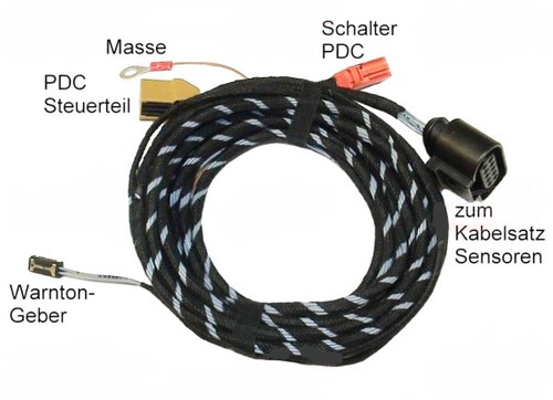

juancarfda4 Publicado 3 de Enero del 2016 Denunciar Publicado 3 de Enero del 2016 hola grupo¡¡ llevo dias recopilando piezas para ampliar a aps delantero. ya tengo el trasero instalado, la unica duda que tengo ya que he comprado el arnes de sensores delanteros original de audi es que quiero saber el numero de ref de las clavijas negras, osea correjirme si me confundo; de la que conecta en la centralita trasera, la clavija al arnes delantero, EN RESUMIDAS CUENTAS QUE ME VUELVO LOCO. PARA HACERME EL CABLEADO QUE VA DE ADELANTE ATRAS, TENIENDO EN CUENTA QUE LA CLAVIJA QUE CONECTA EN EL BOTON DE LA CONSOLA LA TENGO YA GRACIAS DE ANTEMANO¡¡ Responder
77chencho Publicado 4 de Enero del 2016 Denunciar Publicado 4 de Enero del 2016 En 3/1/2016 a las 22:13, juancarfda4 dijo: hola grupo¡¡ llevo dias recopilando piezas para ampliar a aps delantero. ya tengo el trasero instalado, la unica duda que tengo ya que he comprado el arnes de sensores delanteros original de audi es que quiero saber el numero de ref de las clavijas negras, osea correjirme si me confundo; de la que conecta en la centralita trasera, la clavija al arnes delantero, EN RESUMIDAS CUENTAS QUE ME VUELVO LOCO. PARA HACERME EL CABLEADO QUE VA DE ADELANTE ATRAS, TENIENDO EN CUENTA QUE LA CLAVIJA QUE CONECTA EN EL BOTON DE LA CONSOLA LA TENGO YA GRACIAS DE ANTEMANO¡¡ te refieres a q te falta el cableado intermedio y el delantero? Responder
juancarfda4 Publicado 4 de Enero del 2016 Denunciar Publicado 4 de Enero del 2016 no, el cableado intermedio solamente, el cableado delantero con sus sensores lo tengo ya original. Responder
asanchezb Publicado 4 de Enero del 2016 Denunciar Publicado 4 de Enero del 2016 El cable que te falta es este: Igual en el conce esta mas barato. http://www.ebay.de/itm/Kabelsatz-PDC-Steuergerat-Front-Audi-A4-8K-3118-/350920995198?hash=item51b485717e:g:XuEAAOxy3NBSe5CX Responder
neekrivers Publicado 4 de Enero del 2016 Denunciar Publicado 4 de Enero del 2016 Entiendo entonces que tu coche es Facelift, posterior a 2012. Yo lo acabo de montar justo ayer y mi cable es un poco distinto. El mío es de 2010 Enviado desde mi iPhone utilizando Tapatalk Responder
