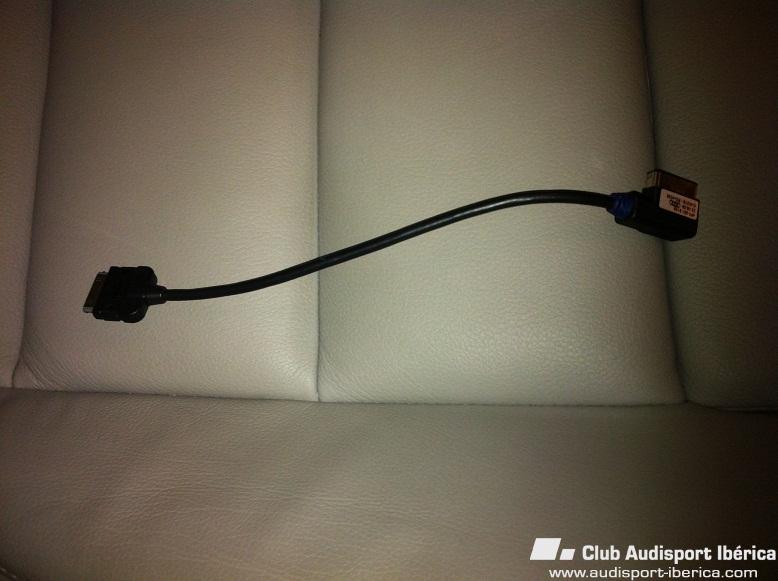

Rufete Publicado 19 de Octubre del 2011 Denunciar Publicado 19 de Octubre del 2011 Enhorabuena por el brico, te lo has currado. Yo tengo el music interface de fábrica y el iphone 4, y conecta perfectamente incluso antes de actualizarlo (el iphone me refiero), pero el cable que llevo es negro (me lo regaló el comercial por tanto no sé nada más), si te ayuda le puedo sacar una foto. Un saludo. Responder
raulmunoz Publicado 19 de Octubre del 2011 Denunciar Publicado 19 de Octubre del 2011 Rufete dale la referencia a kktua 222 y asi puede pedir la misma. Responder

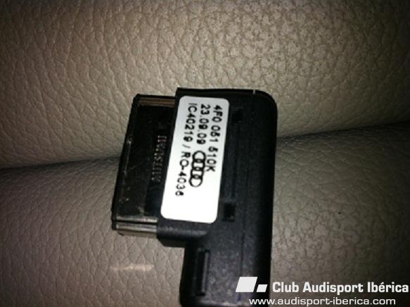

Rufete Publicado 19 de Octubre del 2011 Denunciar Publicado 19 de Octubre del 2011 Foto del cable, como veréis es negro. Responder
Rufete Publicado 19 de Octubre del 2011 Denunciar Publicado 19 de Octubre del 2011 Referencia. Responder
txispis Publicado 19 de Octubre del 2011 Denunciar Publicado 19 de Octubre del 2011 Foto del cable, como veréis es negro. Es el azul. Lo que cambia es l color de la goma pasacables. Quizas te funcione porque tienes el 3G que es mas moderno. No os lieis con los cables que no son nada baratos. Saludos Responder
Rufete Publicado 19 de Octubre del 2011 Denunciar Publicado 19 de Octubre del 2011 Foto del cable, como veréis es negro. Es el azul. Lo que cambia es l color de la goma pasacables. Quizas te funcione porque tienes el 3G que es mas moderno. No os lieis con los cables que no son nada baratos. Saludos Ahhhhhhhh, pues sí el mío es 3G. Siento haber inducido a error, es fruto de mi desconocimiento mecánico. Responder

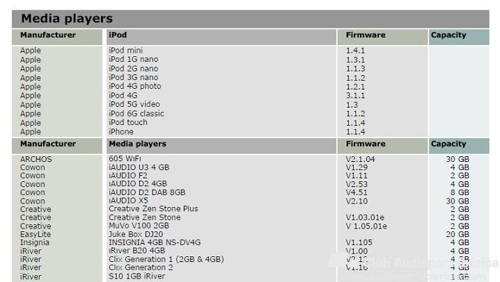

kktua222 Publicado 20 de Octubre del 2011 Autor Denunciar Publicado 20 de Octubre del 2011 He visto una hoja de características de los cables (http://www.iamaudi.com/ami-audi-music-interface-cable-compatability/)y al parecer el de la goma azul es para MMI 3G y el de la goma negra para MMI 2G. Seguiré investigando. Por otro lado, he conectado un disco duro formateado a FAT32 y no tira. He mirado la hoja de dispositivos compatibles que me pasó txispis pero resulta harto complicado encontrar un modelo de la lista a la venta (¡son de 2008!). Si alguno tenéis conectado un DD al AMI, ¿podéis pasarme, por favor, marca y modelo? Responder
txispis Publicado 20 de Octubre del 2011 Denunciar Publicado 20 de Octubre del 2011 (editado) He visto una hoja de características de los cables (http://www.iamaudi.com/ami-audi-music-interface-cable-compatability/)y al parecer el de la goma azul es para MMI 3G y el de la goma negra para MMI 2G. Seguiré investigando. Por otro lado, he conectado un disco duro formateado a FAT32 y no tira. He mirado la hoja de dispositivos compatibles que me pasó txispis pero resulta harto complicado encontrar un modelo de la lista a la venta (¡son de 2008!). Si alguno tenéis conectado un DD al AMI, ¿podéis pasarme, por favor, marca y modelo? Pero ya te dice que el de la goma azul funciona con soft>700 en los 2G Si buscas un disco duro que funcione y molon, hay una edicion especial de disco duro conmemorativo de los 100 años audi de 250gb y ahora hay otro de 500 gb: http://www.ebay.de/itm/Audi-AMI-External-Hard-Drive-250gb-65-000-Tracks-/220611411555?pt=UK_Computing_HardDrives_RL&hash=item335d76fe63 http://www.ebay.de/itm/Original-Audi-USB-Festplatte-500-GB-AMI-PC-NEU-/130518851838?pt=DE_Elektronik_Computer_Computer_Festplatten&hash=item1e6387a0fe De todas formas, tienes el adaptador a mini usb? saludos Editado 20 de Octubre del 2011 por txispis Responder
kktua222 Publicado 20 de Octubre del 2011 Autor Denunciar Publicado 20 de Octubre del 2011 Realmente lo que dice es que se soluciona actualizando el AMI y que solo es posible actualizarlo si se dispone de al menos la versión 700, luego supongo que debería funcionar teniendo la versión 850 (la que actualiza los discos de la 5570 + la actulización vía USB). Tendré que probar con otro iphone.... Responder
txispis Publicado 20 de Octubre del 2011 Denunciar Publicado 20 de Octubre del 2011 (editado) Realmente lo que dice es que se soluciona actualizando el AMI y que solo es posible actualizarlo si se dispone de al menos la versión 700, luego supongo que debería funcionar teniendo la versión 850 (la que actualiza los discos de la 5570 + la actulización vía USB). Tendré que probar con otro iphone.... Solo funcionan los iphone iPod touch, de primera generacion con firmware: 1.1.4 lo dice el pdf de compatibilidades de AMI. Editado 20 de Octubre del 2011 por txispis Responder
