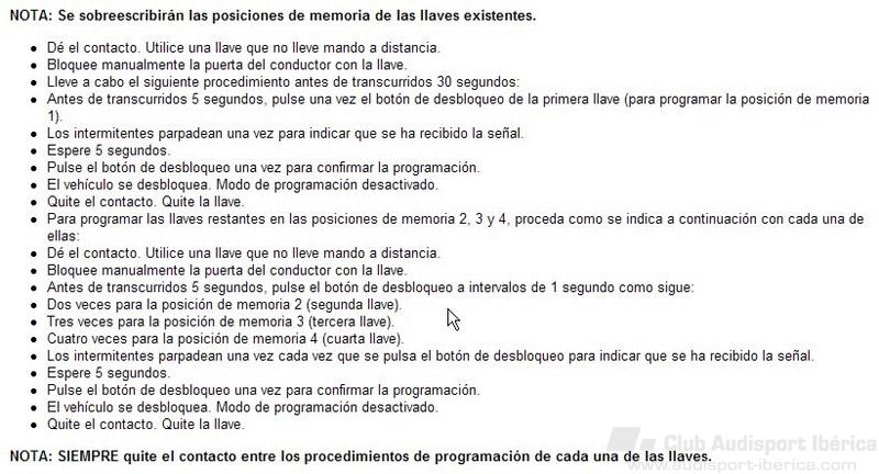

elgrajo Publicado 17 de Octubre del 2011 Denunciar Publicado 17 de Octubre del 2011 (editado) Es sumamente sencillo casar los mandos. Cada bomba admite hasta 4 mandos, lo ideal primero es conectarse con el vag-com y ver que posiciones hay ocupadas (para que el mando que tienes no deje de funcionar) Con el contacto dado entras en [46 - Cent. Conv.] o en [35 - Cent. Locking], según sea tu modelo (mi S4 no me deja entrar en la 35), después en [Meas. Blocks - 08] y seleccionas el grupo "003", (si no funciona con el 003prueba el 007), le das a [Go!] y te salda un numero de 4 dígitos, 0001 para 1 llave en la posición 1, 0011 para dos llaves ocupando las posiciones 1 y 2, 0111 para tres llaves ocupando las posiciones 1, 2 y 3.... Una vez que sabes que posiciones tienes vacías se procede a codificar el mando nuevo: Supongamos que tienes las posiciones 1 y 2 ocupadas (el mando que tienes + el mando que tenia el anterior dueño) por lo que en el numero que te habría salido antes seria el 0011. El nuevo mando vamos a codificarlo en la posición 3. 1º Dar el contacto con cualquier llave. 2º Cerrar las puertas desde fuera con una llave en la cerradura de la puerta del conductor. 3º Antes de 5s pulsar el botón de desbloqueo del mando que quieras programar (el que cogiste del desguace), los intermitentes parpadearan 1 vez. Como queremos programar el mando en la posición 3 debemos esperar 1 segundo y volver a pulsar el botón de desbloqueo del mando, los intermitentes se volverán a encender, esperamos otro segundo, volvemos a pulsar el botón de desbloqueo del mando y los intermitentes se volverán a encender. 4º Esperamos 5 segundos. 5º Volvemos a pulsar el botón de desbloqueo, esta vez se deberan desbloquear las puertas. 6º quitamos el contacto y ya tenemos programado el mando nuevo. Si quisieramos programarlo en la posicion 4 pues repetiríamos el paso 3 por 4 veces, si queremos en la posición 1 solo una vez, para la posición 2 pues repetirlo 2 veces. Si queremos programar varias llaves siempre hay que quitar el contacto entre cada programación. Un saludo. Editado 17 de Octubre del 2011 por elgrajo Responder

JuanK_A64F Publicado 18 de Octubre del 2011 Denunciar Publicado 18 de Octubre del 2011 No en todos los modelos parpadea los intermitnetes, en algunos modelos como el mio cuando casa la llave se abre solo y significa que esta programado y es un restyling Responder
JuanK_A64F Publicado 18 de Octubre del 2011 Denunciar Publicado 18 de Octubre del 2011 Mira esta opcion de programacion ,es es la de mi coche y si va asi a excepcion de los intermitenetes y no se porque??? Responder
