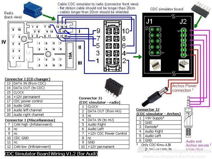

mru26 Publicado 20 de Octubre del 2011 Denunciar Compartir Publicado 20 de Octubre del 2011 Hola, Tengo entendido de que debes emular el circuito del cargador de CD para que te permita conectar el aux in. Responder Enlace al comentario Compartir en otros sitios web More sharing options...
Tinerfeño Publicado 26 de Octubre del 2011 Autor Denunciar Compartir Publicado 26 de Octubre del 2011 Me he liado un poco por ser novato y en la casa me cobraron poco por programarlo algo asi. Mil gracias!!!! igualmente Responder Enlace al comentario Compartir en otros sitios web More sharing options...
