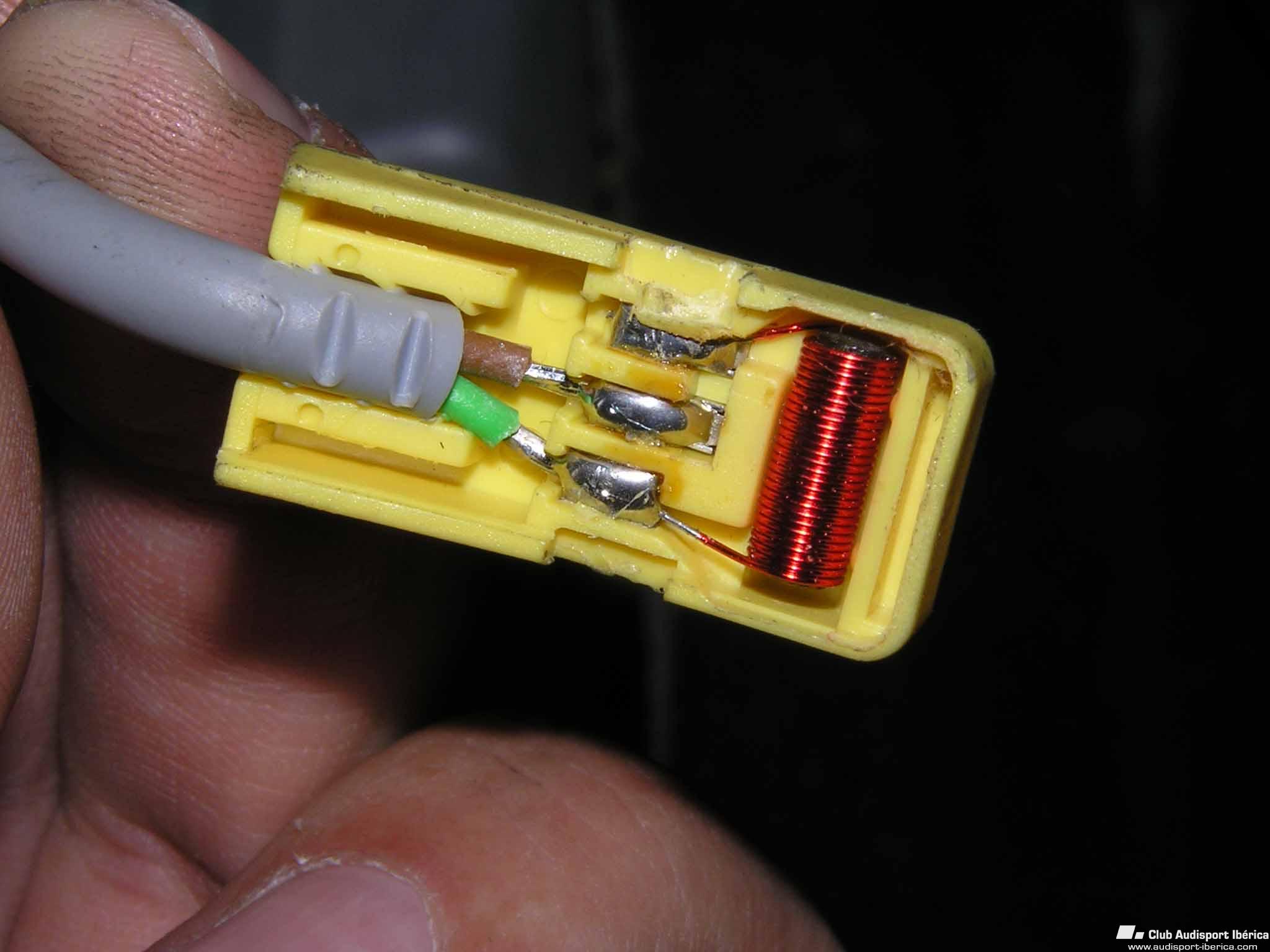

JuanK_A64F Publicado 19 de Octubre del 2011 Denunciar Publicado 19 de Octubre del 2011 (editado) Lo he llevado a Audi y me dicen que es el airbag lateral del asiento del copiloto, lo he dejado para que lo miren, puede ser el cable que va de la centralita al airbag o el airbag, la diferencia es si uno 80€ y el otro 400€, espero que solo sea el cable, aunque lo dudo...ya os informaré cuando lo recoja. Saludos Te van a sacar la pasta, resitencia alta es que no llega corriente al airbag, si sacas el conector lo limpias lo pones de nuevo y borras el fallo seguro que se soluciona, si es es del asiento es posible los conectores de abajo o incluso el conctor amarillo del mismo airbag, ami me paso y era la put* resistencia de dentro, desoldada y no se veia a simple vista tengo una foto y la subo.... ya nos cuentas... Editado 19 de Octubre del 2011 por Carlos A4 B5 Responder
A4 Avant S-LINE Publicado 19 de Octubre del 2011 Autor Denunciar Publicado 19 de Octubre del 2011 Lo he llevado a Audi y me dicen que es el airbag lateral del asiento del copiloto, lo he dejado para que lo miren, puede ser el cable que va de la centralita al airbag o el airbag, la diferencia es si uno 80€ y el otro 400€, espero que solo sea el cable, aunque lo dudo...ya os informaré cuando lo recoja. Saludos Te van a sacar la pasta, resitencia alta es que no llega corriente al airbag, si sacas el conector lo limpias lo pones de nuevo y borras el fallo seguro que se soluciona, si es es del asiento es posible los conectores de abajo o incluso el conctor amarillo del mismo airbag, ami me paso y era la put* resistencia de dentro, desoldada y no se veia a simple vista tengo una foto y la subo.... ya nos cuentas... Gracias Carlos por la foto, finalmente era el puñetero conector de las narices , reparado y ok de nuevo, parece que la resistencia que lleva el conector , se desuelda y da el error. El viernes paso a pagar y os dire lo que me han cobrado, que pena no haber visto la foto antes... Gracias a todos Responder
JuanK_A64F Publicado 19 de Octubre del 2011 Denunciar Publicado 19 de Octubre del 2011 (editado) Mecachis, e llegado tarde, dinos la minuta que te han puesto, tu piensa que para encontrar ese puñetero conector de resitencia desmonte todo el habitaculo....... Editado 19 de Octubre del 2011 por Carlos A4 B5 Responder

MEGG Publicado 7 de Noviembre del 2011 Denunciar Publicado 7 de Noviembre del 2011 Tengo un A3 de oct del 2000 y me pasa lo mismo, espero que sea la resistencia de la foto, por cierto muuuuuchas gracias Carlos. El conector de la foto dijiste que esta el salpicadero, no?? Saludos. Responder
JuanK_A64F Publicado 11 de Noviembre del 2011 Denunciar Publicado 11 de Noviembre del 2011 Tengo un A3 de oct del 2000 y me pasa lo mismo, espero que sea la resistencia de la foto, por cierto muuuuuchas gracias Carlos. El conector de la foto dijiste que esta el salpicadero, no?? Saludos. Todos los airbag tienen un conector como ese.. ya depende donde este el fallo Responder
MEGG Publicado 14 de Noviembre del 2011 Denunciar Publicado 14 de Noviembre del 2011 Tengo un A3 de oct del 2000 y me pasa lo mismo, espero que sea la resistencia de la foto, por cierto muuuuuchas gracias Carlos. El conector de la foto dijiste que esta el salpicadero, no?? Saludos. Todos los airbag tienen un conector como ese.. ya depende donde este el fallo Ya pero la pregunta es: ¿necesito desmotar el salpicadero para acceder a el??.......porque he desmontado la guantera y veo un conector amarillo y morado, pero no tiene esa resistencia y no es como el de la foto, claro... Saludos. Responder
JuanK_A64F Publicado 14 de Noviembre del 2011 Denunciar Publicado 14 de Noviembre del 2011 Esa foto y conector es exactamente del pretensor del cinturón de seguridad en el montante, los asientos es posible que sea igual, los del volante son parecidos pero más grande y distinta forma, pero que te pone en el fallo? Responder
JuanK_A64F Publicado 14 de Noviembre del 2011 Denunciar Publicado 14 de Noviembre del 2011 Lo primero desconecta la bateria, desde la guantera quitada accedes, suelta el conector y comprueba..... Responder
MEGG Publicado 14 de Noviembre del 2011 Denunciar Publicado 14 de Noviembre del 2011 (editado) Esa foto y conector es exactamente del pretensor del cinturón de seguridad en el montante, los asientos es posible que sea igual, los del volante son parecidos pero más grande y distinta forma, pero que te pone en el fallo? El típico fallo de siempre: 01218 - Side Airbag Igniter: Passenger Side (N200) 32-10 - Resistance too High - Intermittent Desconecté el conector de debajo del asiento y lo volví a poner y se quitó, me fui a pasar la itv y volvió a salir. Desmonté la guantera pensando que ese conector que me decías estaba en el airbag y segun me comentas está en el pretensor del cinturon de seguridad, perdón por mi ignorancia pero, dónde exactamente?, que es el montante? Saludos y gracias. Editado 14 de Noviembre del 2011 por MEGG Responder
