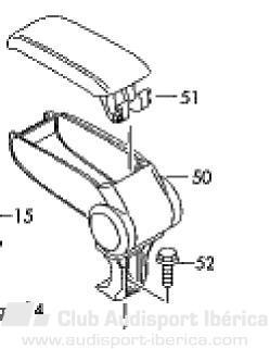

CHISKO Publicado 17 de Octubre del 2011 Denunciar Compartir Publicado 17 de Octubre del 2011 (editado) Hola Chaps Si ya tengo el agujero hecho, que cuesta un poquito, jeje. Por tu explicacion entonces me sobra un tornillo. Solo valen, la pieza rara, que no se como se llama, uno de los tornillos y supongo que una tuerca y las arandelas, verdad?. Gracias por tu respuesta. Un saludo. Yo, cuando le quité para hacer una ñapa, solo tiene un tornillo hexagonal que es la que atornillas al hierro que hay debajo del apoyabrazos desde el hueco que queda al sacar el cenicero de la parte trasera... Te dejo imagen del ETKA Editado 17 de Octubre del 2011 por CHISKO Responder Enlace al comentario Compartir en otros sitios web More sharing options...
txoksue Publicado 18 de Octubre del 2011 Autor Denunciar Compartir Publicado 18 de Octubre del 2011 Ok, duda del tornillo aclarda. Pero...y la pieza rara esa que lleva, como va, eso no me queda aun claro. Tiene una cabeza plana con un saliente, vamos, como si fuera un tornillo hueco, eso se que va en el hueco que hay en el soporte, pero como va puesta, con el saliente para arriba o para abajo. Perdonar por mis palabras tecnicas, pero no tengo ni idea de como se llama. Un saludo. Responder Enlace al comentario Compartir en otros sitios web More sharing options...
CHISKO Publicado 18 de Octubre del 2011 Denunciar Compartir Publicado 18 de Octubre del 2011 La verdad que no se que pieza dices, si puedes poner una foto... Responder Enlace al comentario Compartir en otros sitios web More sharing options...
