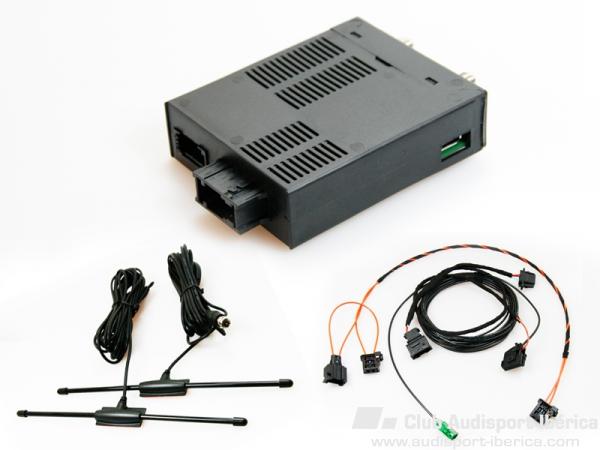

homerjj Publicado 21 de Octubre del 2011 Autor Denunciar Publicado 21 de Octubre del 2011 Son las que vienen con el kit del fiscube de kufatec. He probado con unas chinas que me iban bien en otro coche y tampoco. Estuve tentado de hacerme con las kenwod pero prefiero probar primero con los amplificadores. Saludos, Responder
homerjj Publicado 21 de Octubre del 2011 Autor Denunciar Publicado 21 de Octubre del 2011 Este es y esas las antenas Saludos, Responder
