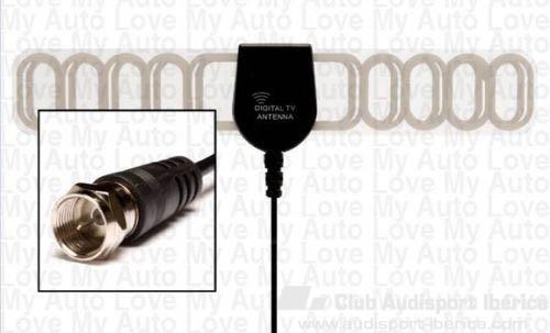

homerjj Publicado 3 de Noviembre del 2011 Autor Denunciar Publicado 3 de Noviembre del 2011 Como las antenas que trae el fiscube (las que se ven en posts anteriores) las tengo pegadas a los lados de la luz trasera de freno, he hecho pruebas con estas chinas: Si a las que trae el fiscube en esa posicion las puntuase de 0 a 10 diría que un 3. Con las chinas situadas semiocultas en la union entre la bandeja trasera y la luna trasera un 3 - 3,5 Con las chinas situadas EXTERIORMENTE, es decir, al aire libre en la parte trasera entre el capó trasero y la luna trasera. No pasa de un 4 - 4,5. Tengo que probar la longitud del cable por debajo de los 2 metros. Si aun así esto no mejora solo quedará un culpable y es el propio Fiscube. Responder
homerjj Publicado 5 de Noviembre del 2011 Autor Denunciar Publicado 5 de Noviembre del 2011 Nada. Con algo más de un metro de cable misma cobertura. Moisés, que tal el de tu amigo en marcha. Qué antenas puso? Dime algo que estoy por tirar la toalla.. Saludos Responder
