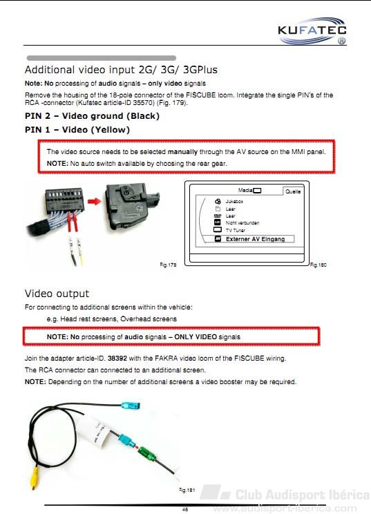

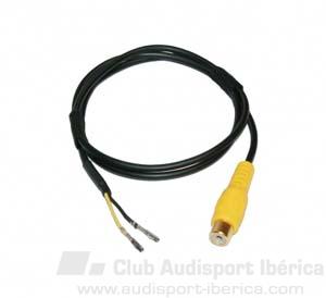

homerjj Publicado 26 de Noviembre del 2011 Autor Denunciar Publicado 26 de Noviembre del 2011 Moisés, a lo que me preguntas de ponerle la cámara delantera al fiscube tienes esta pieza que no obstante no tienes por qué comprarla en kufatec (seguro que tienes algún conector de estos por casa) y conectarla como dice el manual de fiscube en su página 46: En Media seleccionas AV1 y ya lo tendrás. Posiblemente el de tu taller no conozca esta información. Saludos, Responder
moisesmalaga Publicado 28 de Noviembre del 2011 Denunciar Publicado 28 de Noviembre del 2011 Moisés, a lo que me preguntas de ponerle la cámara delantera al fiscube tienes esta pieza que no obstante no tienes por qué comprarla en kufatec (seguro que tienes algún conector de estos por casa) y conectarla como dice el manual de fiscube en su página 46: En Media seleccionas AV1 y ya lo tendrás. Posiblemente el de tu taller no conozca esta información. Saludos, pues si te digo la verdad, al llegar a casa despues de montarlo me puse a leer las instrucciones, pero sali de casa y lo deje encima de la mesa, cuando volvi a casa ya habian realizado la limpieza, jajaja, por lo que ya no tengo instrucciones. gracias por tomarte tantas molestias, poner la pag y todo. saludos Responder

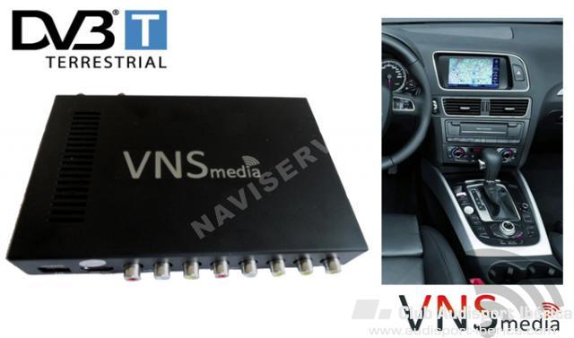

homerjj Publicado 28 de Noviembre del 2011 Autor Denunciar Publicado 28 de Noviembre del 2011 Ya he instalado el nuevo juguetito. Se trata de este: Enlace a la web En cuanto a integración, el fiscube está mejor. Ya que puedes ver y manejar los canales en el FIS. En el de naviservice puedes ver esto tanto en el fis como en la pantalla del MMI, pero no es manejable desde el volante. CH+ CH- righ left ok menu exit TV/AV EPG Power En cuanto al resto, es decir, mando a distancia (fiscube no trae), manejo de videos, fotos y música vía usb a través de su reproductor (parada, avance, retroceso, canales en Alta Definicion, conexión HDMI y lo más importante y lo pongo en mayúsculas, RECEPCION DE CANALES. Me tenía amargado el fiscube moviendo las antenas de un lado para otro y probando amplificadores cuando el problema radicaba en el propio TDT. La diferencia es abismal con las reservas propias de que se trata de TV en movimiento. Eso sí, un problema que no sé cómo abordar. He sacado la corriente de uno de los fusibles bajo llave de al lado del volante que he llevado hasta el maletero. Como la radio, que es donde he conectado la fibra optica del interface, lleva 12V directo, al arrancar el coche el MMI se me queda totalmente apagado y no arranza hasta 3 ó 4 minutos, y al apagar el coche se queda unos segundos en negro pero como encendido. Quiero probar a alimentarlo con los mismos 12V directos de la radio aunque entiendo que se puede comer la batería. Si alguien está puesto y me puede orientar, se agradece. Saludos, Responder
moisesmalaga Publicado 28 de Noviembre del 2011 Denunciar Publicado 28 de Noviembre del 2011 Ya he instalado el nuevo juguetito. Se trata de este: Enlace a la web En cuanto a integración, el fiscube está mejor. Ya que puedes ver y manejar los canales en el FIS. En el de naviservice puedes ver esto tanto en el fis como en la pantalla del MMI, pero no es manejable desde el volante. CH+ CH- righ left ok menu exit TV/AV EPG Power En cuanto al resto, es decir, mando a distancia (fiscube no trae), manejo de videos, fotos y música vía usb a través de su reproductor (parada, avance, retroceso, canales en Alta Definicion, conexión HDMI y lo más importante y lo pongo en mayúsculas, RECEPCION DE CANALES. Me tenía amargado el fiscube moviendo las antenas de un lado para otro y probando amplificadores cuando el problema radicaba en el propio TDT. La diferencia es abismal con las reservas propias de que se trata de TV en movimiento. Eso sí, un problema que no sé cómo abordar. He sacado la corriente de uno de los fusibles bajo llave de al lado del volante que he llevado hasta el maletero. Como la radio, que es donde he conectado la fibra optica del interface, lleva 12V directo, al arrancar el coche el MMI se me queda totalmente apagado y no arranza hasta 3 ó 4 minutos, y al apagar el coche se queda unos segundos en negro pero como encendido. Quiero probar a alimentarlo con los mismos 12V directos de la radio aunque entiendo que se puede comer la batería. Si alguien está puesto y me puede orientar, se agradece. Saludos, menos mal que tengienes casi solucionado el problema de la tele, para solucionar lo de la conexion a 12v te recomiendo que pongas un nuevo post, ya que el que no quiera tele no leera este post y no te podra ayudar, no te indica nada las instrucciones?, yo me quedare con el fiscube, aqui me va muy bien. si ves que nadie te puede ayudar desmontare la tapadera que esta bajo el volante para indicarte con fotos donde me instalaron un voltimetro, no creo que sea muy dificil desmontarlo. un saludo, y para lo que necesites aqui estoy por malaga, si bajas algun dia me avisas y si tengo la agenda libre nos vemos. gracias por toda tu ayuda. Responder
homerjj Publicado 3 de Diciembre del 2011 Autor Denunciar Publicado 3 de Diciembre del 2011 Solucionado el tema eléctrico. Efectivamente era tan básico como alimentarlo con 12V directos. Pensaba que este nuevo aparato no lo reconocería el coche como original pero no es así, con lo que aunque lleve 12V directos al apagar el coche y tras un minutillo aprox. se apaga también el TDT con lo que no hay problema de que se coma la batería. Con esto, ha desaparecido el problema de arranque y apagado del MMI. Total que todo perfecto. Además sí se puede controlar desde el FIS con los mandos del volante. De una manera distinta al fiscube pero válida en cualquier caso. Y lo dicho, en recepción es la leche en comparación con el fiscube. A ver si preparo un vídeo con su funcionamiento y lo cuelgo. Saludos, Responder
