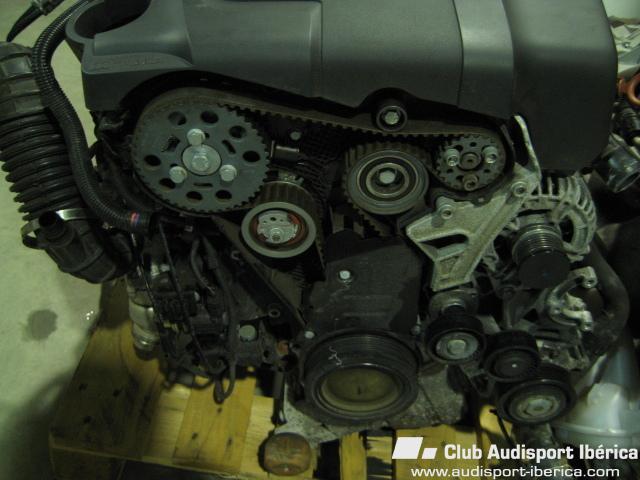

Los motores de 4 cilindros 2.0 TDI de 143 CV y de 170 CV en el A5 llevan correa dentada de distribución, no llevan cadena.
Te dejo 1 foto de un motor 2.0 TDI de 143 CV de un A4 B8 que es exactamente igual al que monta el A5 para que compruebes cómo monta correa de distribución:

Por lo que puedo apreciar en esta foto que pongo luque_10 y por lo que dice en las características técnicas que ha puesto escamillA5:
"El 2.0 TDI tiene un accionamiento de correas dentadas perfeccionado, los dos árboles de equilibrado y la cubierta protectora reducen las vibraciones. En la culata, dos árboles de levas accionan las 16 válvulas. Las válvulas de turbulencia de apertura variable adaptan el flujo de aire entrante a la carga y al régimen."
Una de 2, o existe una errata en las características técnicas y debe ir en singular porque solo es una correa dentada o este motor lleva aparte una segunda correa dentada de distribución que arrastra los 2 árboles de levas debido a que es un motor 16 válvulas y que ésta iría colocada justo en la parte contraria del motor. Habría que ver el ETKA a ver qué nos sale en el despiece de la distribución pero seguro eso sí que lleva correa dentada.

compis perdonarme pero yo me he hecho la picha un lio, es totalmente cierto lo que dice el compi de que lleva correa de distribucion pero ya si lleva una o dos no lo se, perdonar mi pajilla mental. Bueno y ya que estamos con el tema os pregunto que cada cuanto se cambia la correa o correas. Un saludo

Recuerda,llevas Correa Dentada que no es lo mismo que Cadena(como te apunta vwgolf y su mantenimiento se ha alargado a los 180.000km !! ;)
