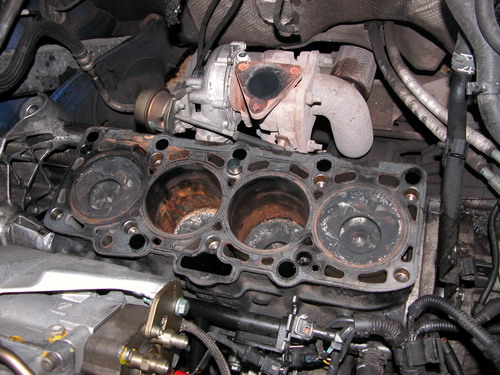

Jcl Publicado 14 de Diciembre del 2004 Denunciar Publicado 14 de Diciembre del 2004 Bueno, pues aqui os pongo una fotillo del bloque abierto... En la foto se puede apreciar el óxido en los cilindros, del agua que se quedó parada... un desastre total... ademas, no se si se apreciará bien a esta resolucion, pero hay un pistón que queda más bajo que otro (lo cual, sin siquiera abrirlo para verlo, deja como obvio que una biela está doblada, seguramente porque entró agua en el cilindro). Pues eso, si os habiais preguntado como era un AGR por dentro... pues quitadle el óxido, y aqui lo teneis: Responder

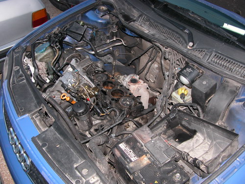

Jcl Publicado 14 de Diciembre del 2004 Autor Denunciar Publicado 14 de Diciembre del 2004 Aqui una vista global... todo lo que falta está en el maletero (la distribución, tubos de admisión, etc.) Responder

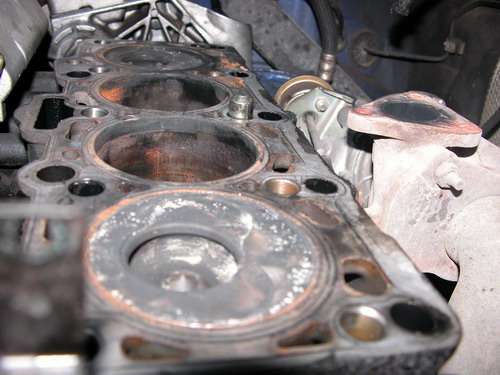

Jcl Publicado 14 de Diciembre del 2004 Autor Denunciar Publicado 14 de Diciembre del 2004 Y aqui podeis apreciar el desnivel de los pistones (el de primer plano está a nivel de la camisa del cilindro, el del fondo un poco más abajo) Responder

Jcl Publicado 14 de Diciembre del 2004 Autor Denunciar Publicado 14 de Diciembre del 2004 Y por ultimo, os pongo una sin flash pare que aprecieis el color real bien... y yo no se si vosotros lo vereis, pero se lo he comentado al del taller, y cuando lo ha mirado, coincide conmigo... parece que hay un cilindro rectificado (o recamisado, al menos)... y aqui (en españa) el motor no se ha tocado... me huelo que se gripó en alemania, y como esa gente no compra coches con el motor tocado, lo rectificaron, le bajaron los Km, y lo mandaron para españa... ... eso si, aqui no ha dado ni un solo problema de motor (hasta hoy), y andaba muy pero que muy bien (bastante mejor que otros 90cv)... no se, pero me he quedado sorprendido (no me siento estafado, porque el coche ha ido muy bien, y bueno, total, se le va a cambiar el motor, asi que...) Pues eso Responder
