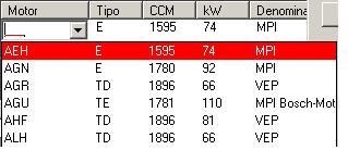

Xingular Publicado 14 de Diciembre del 2004 Denunciar Publicado 14 de Diciembre del 2004 Adjunto copia del menú del ELSA WIN El 90CV hay dos motores, el AGR y el ALH El 110CV posee las letras AHF. Las letras de motor no conincidirian con tu ficha técnica. Es un cambio de motor, y habría que pasar por el conce para que lo homologue. DavidS3BCN lo hizo, pasó de 110CV a 130CV. Y tuvo que hacer algún que otro papeleo (además los del conce se pusieron bordes creí leer). Salu-2 Responder

orpin Publicado 14 de Diciembre del 2004 Denunciar Publicado 14 de Diciembre del 2004 Ha estado mirando un poco por encima las diferencias entre el TDI 90 (AGR) y el TDI 110 (AHF), el tema es un poco delicadillo. Aparte del turbo TGV (geometría variable), cambia la gestión electrónica del motor. Por lo que pude ver por un manual de taller de un Golf IV TDI , cambian tambien algunas electroválvulas en el motor. El TDI 90 Cv lleva un valvula que regula la presión del turbo, para evitar una sobrepresión en el mismo, en el TDI 110 esta regulación la hace con otras 2 electroválvulas distintas que son las que se encargan de variar la geometría de los álabes del turbo TGV.Las presiones de soplado son distintas en ambos motores. Supongo que se podría cambiar un motor por otro, pero no debe de ser tarea facil, además de los posibles problemas que puedas tener después si no homologas el cambio, en caso de accidente por ejemplo. Creo que lo mejor es que pilles ese AGR con 40.000Km. Un saludo Responder
