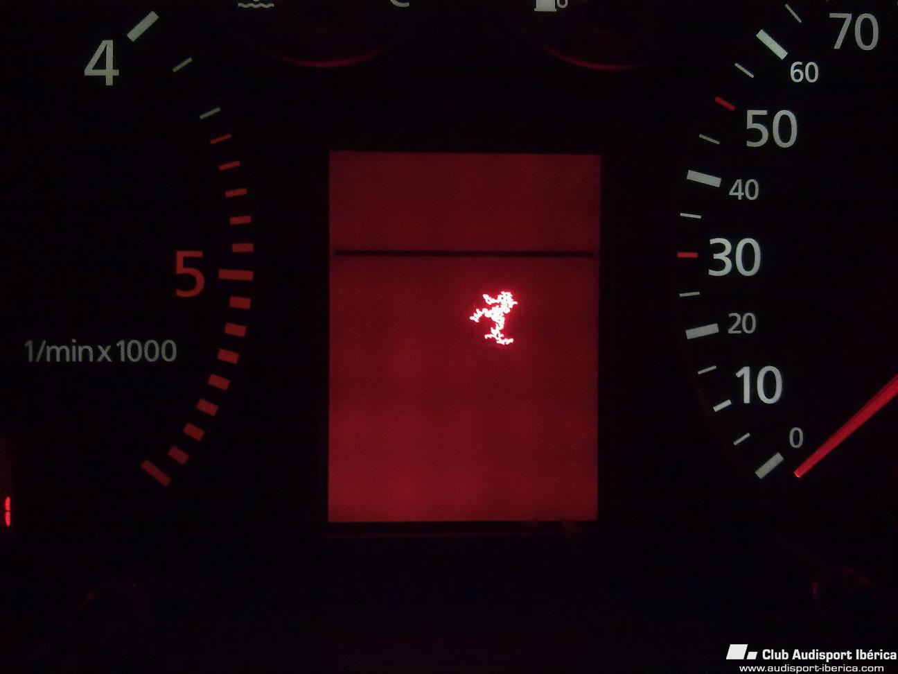

meister Publicado 19 de Octubre del 2011 Autor Denunciar Publicado 19 de Octubre del 2011 Si al final vas a poner el cuadro que has comprado, para sacar el codigo mejor usa el vag comander que el vag tacho, cuando lo tengas tienes que usar el vag com, hay cables que sirven tanto para el comander como el vag com. El proceso para casar el cuadro con el coche es un poco complejo, creo que debe haber algún brico de como hacerlo,en la seccion de mecanica hay un indice de bricos. De todas formas el tema de presionar la pantalla del cuadro que vas a poner no lo habia oido, no creo que funcione. ¿Por que piensas que tienes la placa rota? Saludos Todavia no lo he comprado, solo he hablado con el desguace y me dice que 100 leuros. Al abrir el cuadro mio para corregir las rayas del FIS con el alicate debi hacer un corto y no se si se me ha roto la pantalla o la placa base. Os voy a poner una foto para que veais como esta y si alguien me puede decir si es la placa o la pantalla. Muchas gracias. Responder
meister Publicado 19 de Octubre del 2011 Autor Denunciar Publicado 19 de Octubre del 2011 Como veis la pantalla tiene dos defectos. 1. Los puntitos que cada vez van a mas. 2. Desde el cortocircuito con el alicate ya no se ve ningun tipo de informacion en la pantalla, antes aunque con rayas aun se veia algo. Muchas gracias. Responder
JuanK_A64F Publicado 19 de Octubre del 2011 Denunciar Publicado 19 de Octubre del 2011 Soluciones, yo te recomiendo que lo lleves a reparar a un sitio cualificado que te dejo informacion, yo lo lleve alli, mojor lo mandé y vino nuevo, eso si, 220 pavos cuesta, pero viene nuevo. WWW:MENIGAR.COM PARQUE EMPRESARIAL CASA BLANCA 1 C/José Echegaray 4 , Edificio A1 - Planta 2ª - Nave 4 28100 Alcobendas (Madrid). Tef: +34 916 622 781 / +34 916 610 397.- Fax: +34 916 622 781 Horarios de atención al público de Lunes a Viernes: Mañanas de 9h a 13,30h Tardes de 15,30h a 19 h El problema es que la pantalla se a roto enterita, hay que sustituirla. y para cambiar el cuadro, si tiene la misma referencia con el K+COMANDER clonas la eeprom del cuadro viejo al nuevo y listo, se queda identico y arranca. Espero haberte ayudado. Piensa que 100 pavos de cuadro + reprarlo otros 100 pavos a lo tonto y que no quede bien, mandalo a MENIGAR y listo.... SALU2 de todas forma hay un brico mio en AUDI A4 B5 en la seccion de BRICOS y lo puedes ver... Responder
meister Publicado 19 de Octubre del 2011 Autor Denunciar Publicado 19 de Octubre del 2011 Muchas gracias por tu respuesta. Asi que la pantalla se ha ido para siempre.....RIP. Entonces no compro el cuadro de desguace. Solo con cambiar la pantalla valdria. ¿Sabeis de alguien que las cambie por la zona de Vizcaya? es porque si la envio a Alcobendas me quedo mas dias sin coche. Gracias de nuevo. Saliud@s. Responder
JuanK_A64F Publicado 19 de Octubre del 2011 Denunciar Publicado 19 de Octubre del 2011 (editado) Muchas gracias por tu respuesta. Asi que la pantalla se ha ido para siempre.....RIP. Entonces no compro el cuadro de desguace. Solo con cambiar la pantalla valdria. ¿Sabeis de alguien que las cambie por la zona de Vizcaya? es porque si la envio a Alcobendas me quedo mas dias sin coche. Gracias de nuevo. Saliud@s. Son super rapidos si se lo dices, en 24 horas lo tienes hecho.... llama y te informas... ami fue asi por SEUR Editado 19 de Octubre del 2011 por Carlos A4 B5 Responder
