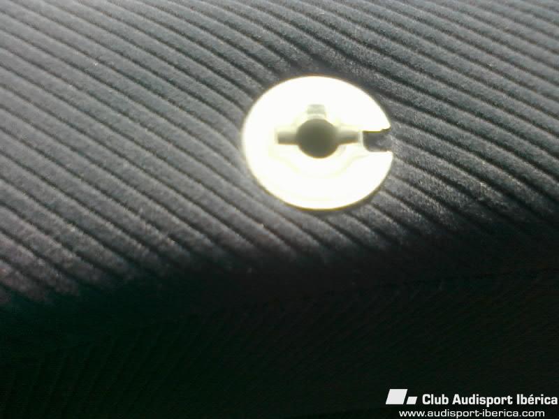

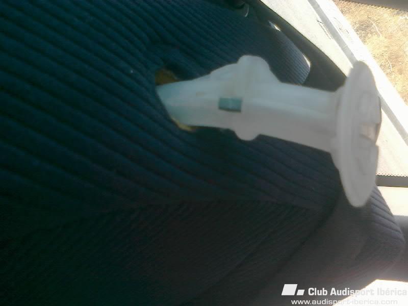

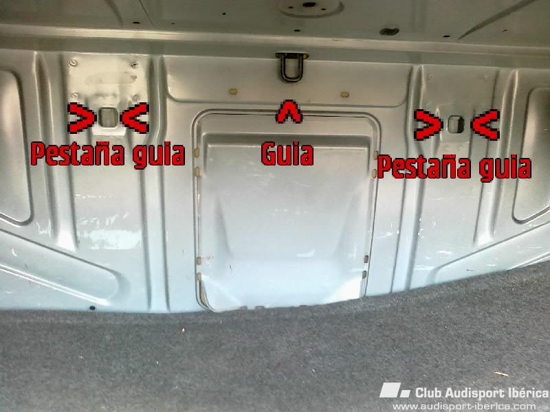

pren Publicado 19 de Octubre del 2011 Denunciar Publicado 19 de Octubre del 2011 Bueno como soy un culo inquieto esta mediodia me puse manos a la obra y ya solte el asiento, es muy facil SABIENDO DE ANTEMANO COMO SE HACE porque yo no hubiera acertado que va sujeto por los cabeceros... Aqui os dejo unas fotos de como soltar las guias y el respaldo, lo primero es tirar de los cabeceros hacia arriba y ya salen, luego se quita un capuchon y ya se ven las cabezas de las guias. Responder

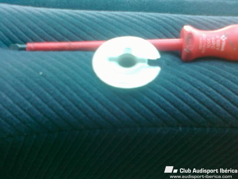

pren Publicado 19 de Octubre del 2011 Denunciar Publicado 19 de Octubre del 2011 Si lo haceis solos podeis usar un destornillador para hacer palanca en la cabeza contra el asiento y en cuanto le apreteis la pestaña salta la guia hacia arriba sola. Responder

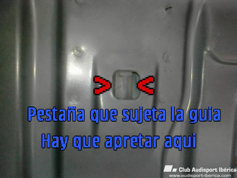

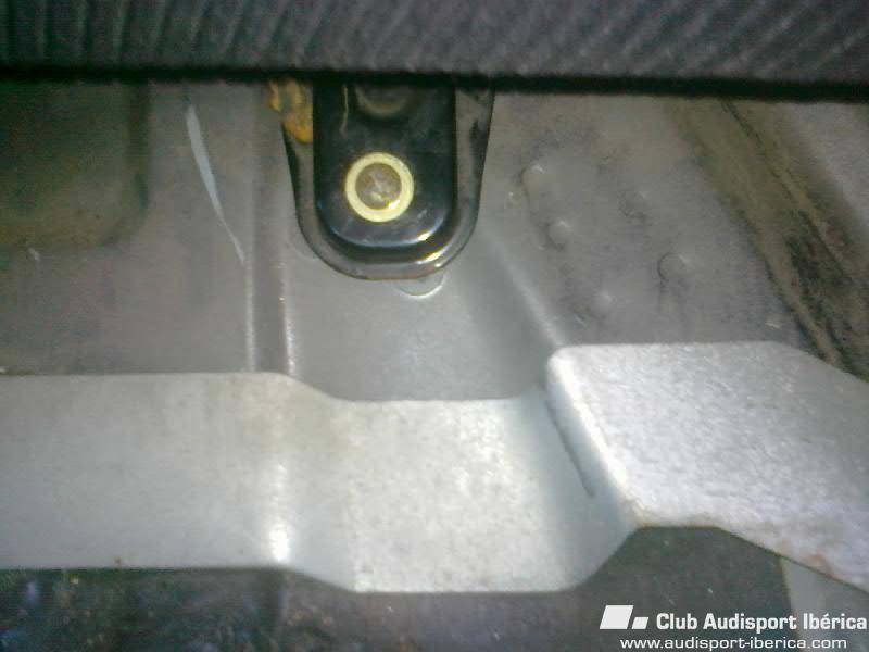

pren Publicado 19 de Octubre del 2011 Denunciar Publicado 19 de Octubre del 2011 Las pestañas que hay que apretar estan en el maletero, en la parte de arriba tambien se ven tres guias en forma de U. Hay cuatro pestañas, de las cuatro guias, y tres guias de metal en U Responder
pren Publicado 19 de Octubre del 2011 Denunciar Publicado 19 de Octubre del 2011 Aqui es donde hay que apretar con un destornillador Responder
pren Publicado 19 de Octubre del 2011 Denunciar Publicado 19 de Octubre del 2011 (editado) Y ya cuando salta es cojerla por la parte de arriba del asiento y sale sola, cuidado con dos chapitas de metal que tiene a los lados que se pueden caer. Editado 19 de Octubre del 2011 por pren Responder

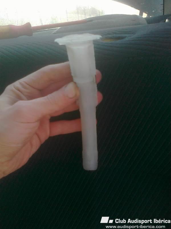

pren Publicado 19 de Octubre del 2011 Denunciar Publicado 19 de Octubre del 2011 Y ya con las guias fuera lo tenemos casi todo hecho, son mas largas de lo que pensaba Responder

pren Publicado 19 de Octubre del 2011 Denunciar Publicado 19 de Octubre del 2011 Y luego es quitar dos tornillos que hay en la parte de abajo y ya al tirar de el para arriba sale. La parte de abajo del asiento quitando los dos tornillos que lleva sale, eso creo que no hace falta explicarlo jeje. Responder
