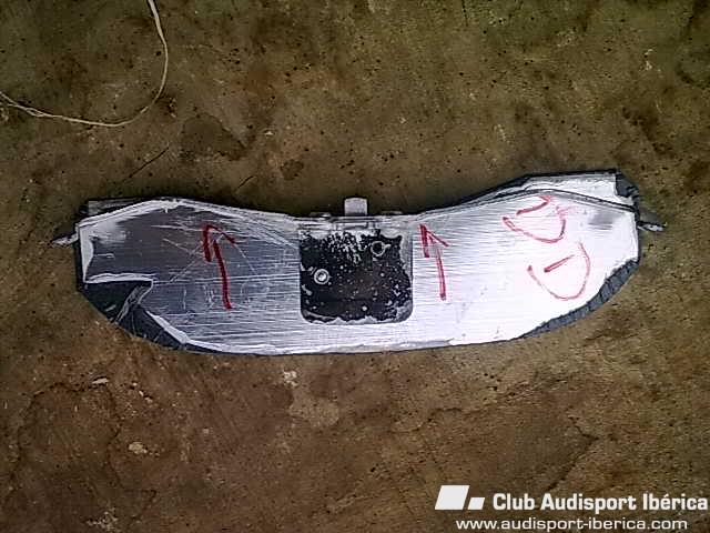

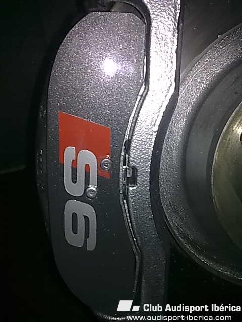

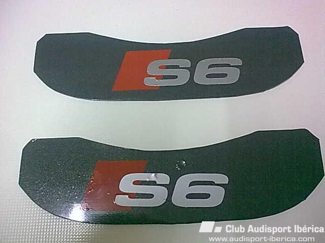

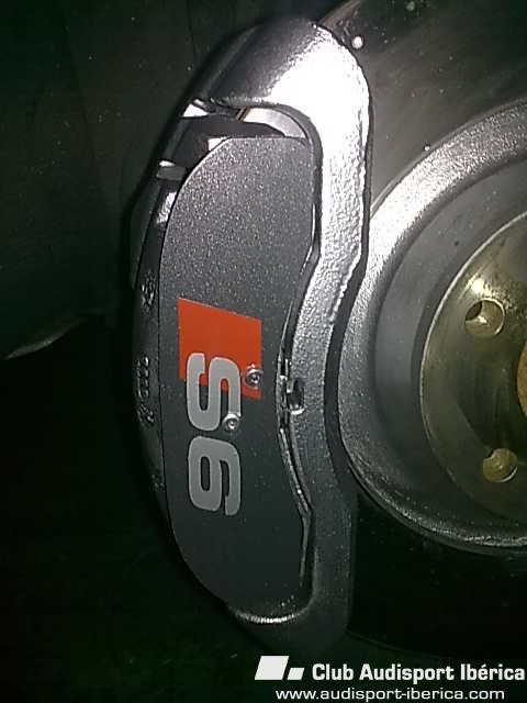

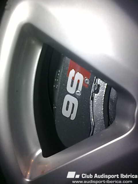

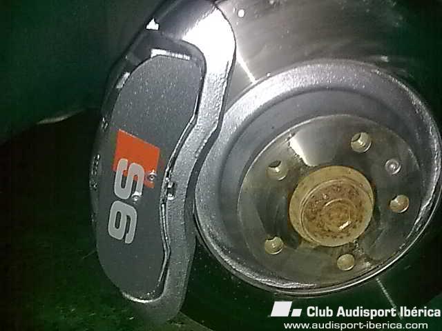

kike77 Publicado 18 de Octubre del 2011 Denunciar Publicado 18 de Octubre del 2011 (editado) Buenas, resulta q un dia vi un S3 y me fije en las pletinas q llevaba en las pinzas de los frenos y dije, c*** eso tb se puede poner a los nuestros y dandole vueltas m hice primero una plantilla del papel para ver q tal kedaba presentado el mis frenos y vi q kedaba bien. Lo siguiente fue elegir el material a moldear para ahi y q el calor de los frenos no le afectara y pille un trozo de aluminio. Despues mande hacer en vinilo el logo S6 junto con pegata vinilo en color gris( esto m serviria de base como vais a ver). Y despues le hice unos agujeros a la pletina y al soporte del muelle q lleva la pinza para poder poner los remaches. Bueno despues de todo este rollo paso a las fotos para ver q os parece. Antes de ponerlo h aprovechado para pintar las pinzas de color gris. Bueno ahi van las fotos, haber q os parece. S2 Editado 18 de Octubre del 2011 por kike77 Responder
kike77 Publicado 18 de Octubre del 2011 Autor Denunciar Publicado 18 de Octubre del 2011 Reconozco q eso de los remaches no keda bien pero es q no hay forma de pegarlo y q sorporte bien la temperatura sin despegarse y m kise curar en salud y por eso me decidi por los remaches. Ahora solo tengo q disimularlos un poco con negro y ya esta. Responder
kike77 Publicado 18 de Octubre del 2011 Autor Denunciar Publicado 18 de Octubre del 2011 Ah se m olvidaba para q no le afecte al vinilo tanto el agua como los productos q limpiar las llantas le di con barniz. Admito sugerencias para poder disimular los remaches. S2 Responder

kike77 Publicado 19 de Octubre del 2011 Autor Denunciar Publicado 19 de Octubre del 2011 Buenas, el problema q tiene a la hora de poner el vinilo con la pletina de origen q lleva el coche antes es q te puede kedar alguna burbuja de aire y al dar el barniz te lo cargas. Yo ya estropee 3 vinilos por cusa del barniz. Hay q tener mucho cuidado con el dichoso barniz. Despues no sabia si ponia la pletina antes como podria meterlo y entonces m cure en salud. Cogi y puse el muelle de la pinza antes y despues puse la pletina y con la remachadora acabado. El coche le keda genial. Voy a ver si disimulo los remaches con pintura del mismo color y se acabo. S2 Responder
MooCKye Publicado 19 de Octubre del 2011 Denunciar Publicado 19 de Octubre del 2011 la verdad es que te quedan muy bien te lo has currado mucho un brico casero casero pero de lujo un saludo Responder
Tolo Publicado 19 de Octubre del 2011 Denunciar Publicado 19 de Octubre del 2011 Opiniones aparte creo que has puesto las letras al revés Por eso queda "raro" Responder
