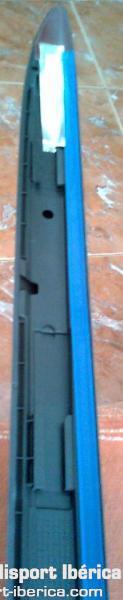

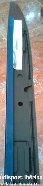

orellut Publicado 28 de Octubre del 2011 Denunciar Publicado 28 de Octubre del 2011 Saludos a todos los foreros, yo estoy también interesado en el tema de las taloneras, lleva rondando en mi cabeza mucho tiempo(el coche ya tiene 3 años) y me he decidido. El caso es que me las quiero poner yo mismo, en un taller no se atrevían, y la casa oficial me pueden sablar hasta matar. Ya las tengo en casa, sólo me falta pintar, en taller y comprar el pegamento(me iré a leroy merlin y buscaré algo adecuado). Ahora bien, tengo algunas dudas, las taloneras llevan una cinta adhesiva, que es la que va arriba,¿utilizastéis este adhesivo para pegarlas, aparte del pegamento, por supuesto?, ¿sobre que zona pusistéis el cordón de pegamento para que no sobresaliera ni por arriba ni por abajo?¿pusistéis un cordón o sólo puntos de pegamento en algunas zonas?. Es que la parte posterior de la cantonera es muy irregular. Pongo dos fotos de un tema iniciado por fansik para que os hagais una idea. Espero vuestra ayuda, sobre todo de fansik o valderaduey, que sé que se lo han hecho ellos mismos. Un saludo. Responder
formol Publicado 28 de Octubre del 2011 Autor Denunciar Publicado 28 de Octubre del 2011 Hola. Las dudas de orellut también me asaltan a mi. Por otra parte la masiila de poliuretano puede ser ésta? SIKAFLEX - 11 FC http://www.sika.es/sika-doc/WebMarca/consejo11.html Saludos. Responder
