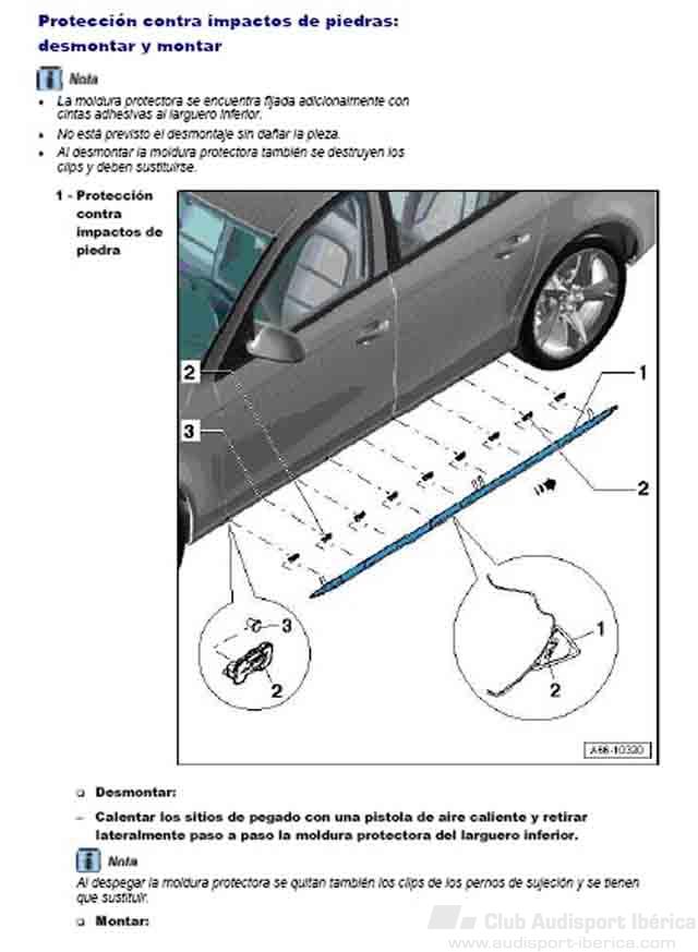

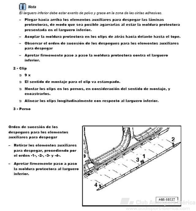

Rushifuru Publicado 7 de Enero del 2012 Denunciar Publicado 7 de Enero del 2012 He estado trasteando por el elsawin y he encontrado esto. Lo dejo aqui por si a alguien le viene bien Responder
