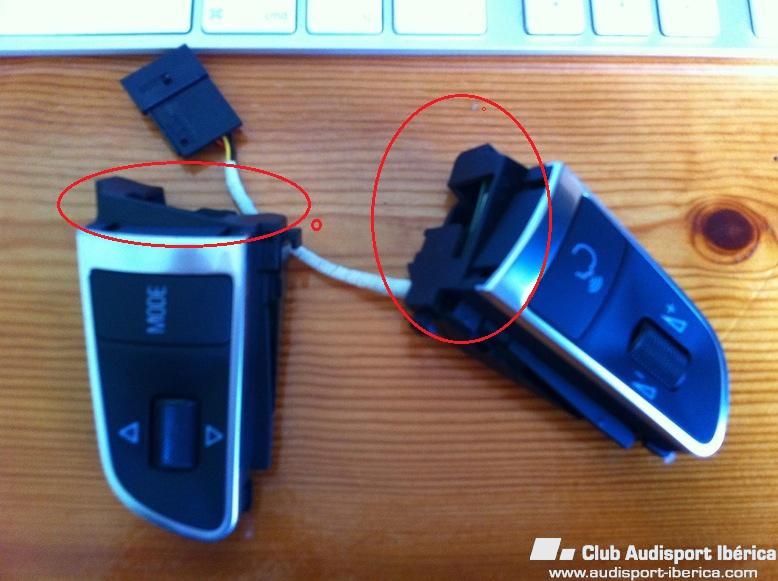

tecmel Publicado 19 de Octubre del 2011 Denunciar Publicado 19 de Octubre del 2011 Hola PiPes, es muy muy fácil, yo me atreví a hacerlo yo sola sin tener ni idea y genial. Los mandos tienen un pequeño tornillo torx en la parte de atrás, tienes que quitarlo para desmontarlo, una vez quitado tienes que desencajar las cuatro pestañas de sujeción y el mando se desmonta en dos mitades. Despues tan solo tienes que cambiar las placas de dentro de unos mandos a los otros, encajan exactamente igual en los dos, de las tapas que te señalo en la foto tendrás que hacer el cambio solo de una, la del mando que lleva el cable, para que tengas el hueco en la tapa para pasar dicho cable. Fíjate en como van colocadas las placas cuando desmontes los mandos y es solo colocarlas de igual manera en los nuevos, no tiene mas misterio, con un poco de paciencia lo harás sin problema alguno. Al final compraste los del enlace que te envié? Espero haberme explicado lo suficientemente bien, si tienes alguna duda aqui estoy para aclarartela. Un saludo Responder
tecmel Publicado 19 de Octubre del 2011 Denunciar Publicado 19 de Octubre del 2011 Siempre se me olvida adjuntar la foto :ranting2: Yo la batería finalmente no la desconecté, porque como no iba a desconectar el airbag no lo ví necesario, el airbag lo puedes dejar perfectamente colgado a un lado para sacar los mandos. Responder

PiPeS Publicado 19 de Octubre del 2011 Autor Denunciar Publicado 19 de Octubre del 2011 Hola PiPes, es muy muy fácil, yo me atreví a hacerlo yo sola sin tener ni idea y genial. Los mandos tienen un pequeño tornillo torx en la parte de atrás, tienes que quitarlo para desmontarlo, una vez quitado tienes que desencajar las cuatro pestañas de sujeción y el mando se desmonta en dos mitades. Despues tan solo tienes que cambiar las placas de dentro de unos mandos a los otros, encajan exactamente igual en los dos, de las tapas que te señalo en la foto tendrás que hacer el cambio solo de una, la del mando que lleva el cable, para que tengas el hueco en la tapa para pasar dicho cable. Fíjate en como van colocadas las placas cuando desmontes los mandos y es solo colocarlas de igual manera en los nuevos, no tiene mas misterio, con un poco de paciencia lo harás sin problema alguno. Al final compraste los del enlace que te envié? Espero haberme explicado lo suficientemente bien, si tienes alguna duda aqui estoy para aclarartela. Un saludo Hey Tec, mi culo inquieto me impidió esperar por tu respuesta, jajaja! La verdad es que soy un temerario de coj-ines... Si, recordé que cambiaste las placas, pero pensaba que solo era la parte metálica, ... y lo hice así primero y no me funcionó, porque como has descubierto, la parte negra no tiene el reborde de aluminio (para mi que es imitación, un plástico, vamos!) asi que deduje que habría que quitar la placa entera, e instalarla en el mando nuevo. En cuanto a lo del cable, como pretendo deshacerme de los 2 mandos, lo que he hecho es cambiarle las tapas a los dos, ya que, al igual que tu, supongo que tus mandos te vinieron con 2 placas dentro, en lugar de una, verdad? Y si, compré esos, jejeje muchísimas gracias! Te debo una horchata, jajaja! S2 Responder
