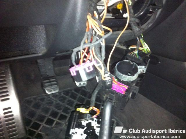

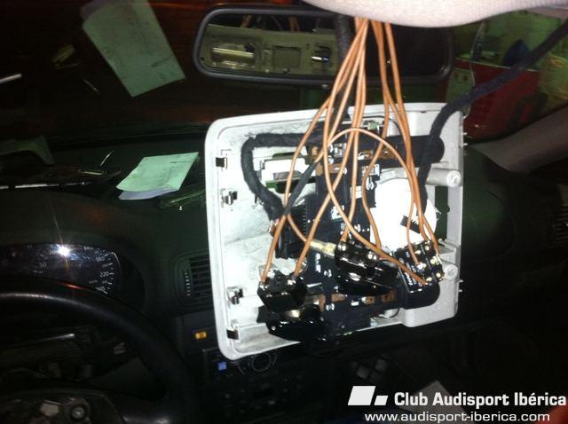

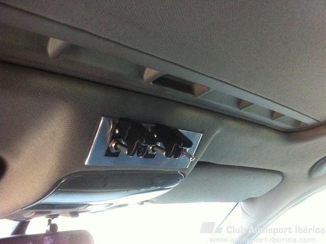

paulrs Publicado 19 de Octubre del 2011 Denunciar Publicado 19 de Octubre del 2011 Hace unos dias, con la ayuda de un amigo, me cepille la llave del mando y el clausor entero con la cerradura para poner en el techo un sistema de arranque con tres interruptores. La verdad es que fue laborioso, ya que tuvimos que estudiar las combinaciones del clausor segun giras la llave para poner el contacto1, contacto2 y arranque. Una vez encontradas empezamos a tirar cables asta el techo para colocar los interruptores, ademas de tener que encontrar una nueva posicion para colocar la antena del inmovilizador. 10 horas despues obtuvimos el resultado deseado, la gente se cree q voy a lanzar un par de misiles. Os pongo unas fotillos para que lo veais. Responder

paulrs Publicado 20 de Octubre del 2011 Autor Denunciar Publicado 20 de Octubre del 2011 el bloqueo del volante se lo he sacado para no tener que utilizar la llave. En cuanto puedo subo alguna foto mas y un video. no no, ni he anulado el inmovilizador ni necesito la llave para poner el contacto. La antena del inmovilizador esta recolocada en otro sitio, de tal forma que poniendo el mando sobre ella ya puedes arrancar: el primer interruptor es el primer contacto que pondria la llave cuando la giras, el segundo interruptor es el segundo contacto (activa todas las funciones del coche) y el tercero arranca. Responder

paulrs Publicado 22 de Octubre del 2011 Autor Denunciar Publicado 22 de Octubre del 2011 En cuanto a lo del bloqueo del volante y la itv, hay algunas que no te la miran, pero bueno, en el peor de los casos si me tirasen seria cuestion de volver a montar el sistema normal con llave para pasarla. Ademas de la apariencia estetica, que era lo que principalmente buscaba, la verdad es bastante rapido para arrancar. Metes el mando en la ranura donde esta recolocada la antena y le das a los tres interruptores, no se pierde nada de tiempo. Responder

Bully Publicado 28 de Octubre del 2011 Denunciar Publicado 28 de Octubre del 2011 Espero verlas Paul, y si nos hicieras un esquema o similar lo agradeceríamos, igual hasta se complementaría con algo más. A mi me ha gustado y mucho el lugar del montaje realizado, un muy buen sitio y muy aprovechado. Responder
