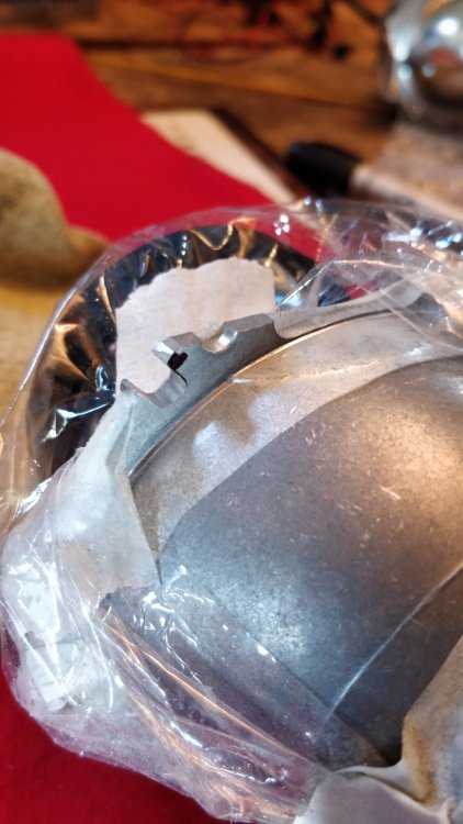

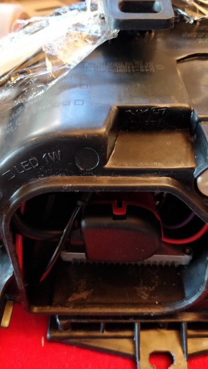

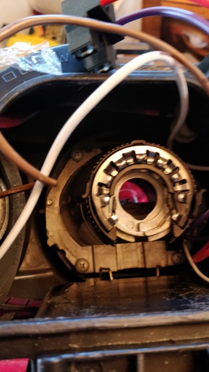

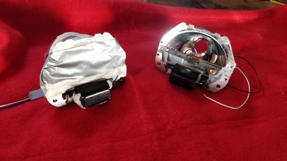

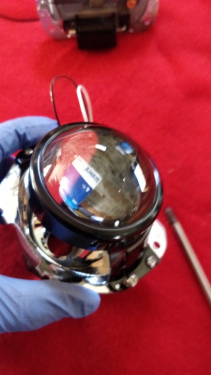

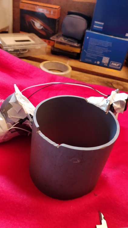

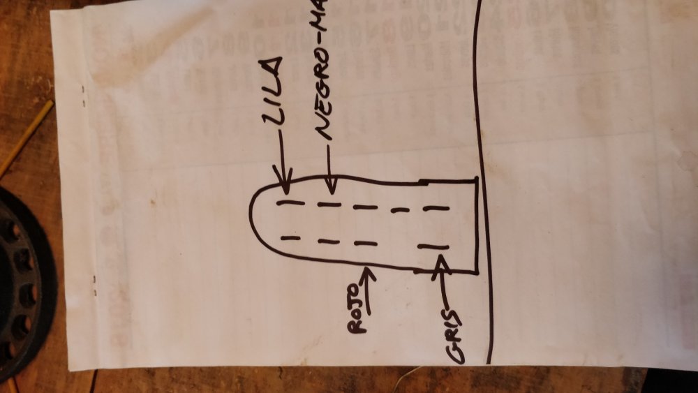

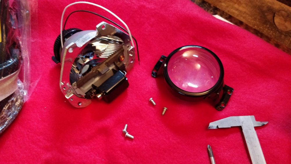

Tineo Publicado 11 de Enero del 2020 Autor Denunciar Publicado 11 de Enero del 2020 (editado) En 1/1/2020 a las 20:04, Carlisu84 dijo: ...estaremos atentos a ese brico Es muy complejo meter un proyector bixenon 2.5" en un faro B6 halógeno. Demasiados ajustes para hacerlo encajar, la verdad es que lo he hecho a un buen amigo pero no repito experiencia jajaja. No está conectada la h7 adicional de largas. El corte y anchura del haz es bastante bueno, a años luz de lo que había Editado 11 de Enero del 2020 por Tineo Responder
Carlisu84 Publicado 11 de Enero del 2020 Denunciar Publicado 11 de Enero del 2020 hace 1 hora, Tineo dijo: Es muy complejo meter un proyector bixenon 2.5" en un faro B6 halógeno. Demasiados ajustes para hacerlo encajar, la verdad es que lo he hecho a un buen amigo pero no repito experiencia jajaja. No está conectada la h7 adicional de largas. El corte y anchura del haz es bastante bueno, a años luz de lo que había Tineo no dejas de sorprenderme con los pedazo de bricos que te curras. De verdad que me quito el sombrero contigo tio No tendras fotos del proceso y conexionado Un fuerte abrazo! Responder
Tineo Publicado 11 de Enero del 2020 Autor Denunciar Publicado 11 de Enero del 2020 (editado) hace 11 minutos, Carlisu84 dijo: .... No tendras fotos del proceso y conexionado... Es un kit xenon D2S barato(25€) con un proyector 4TL-R de Aliexpress (50€). Más adelante ya se pondrá algo más decente en bombillas, he probado con unas Phillips XtremVision y mejora algo pero no justifica el incremento de coste Hice páginas fotos pero ya te digo que no es plug&play. Lo bueno es que balastro y driver caben dentro del hueco sin mayores problemas. Ahh, las pruebas están con el celofán cubriendo el faro, seguramente mejore algo más Editado 11 de Enero del 2020 por Tineo Responder
