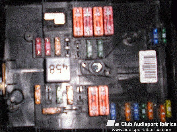

azula3 Publicado 20 de Octubre del 2011 Denunciar Publicado 20 de Octubre del 2011 Buenas, Escribo por si alguien me puede ayudar. Necesito saber como están colocados los fusibles de mi A3, tengo la caja de los fusibles en el vano motor a la izquierda. La caja es rectangular de 30 fusibles. ¿Alguien tiene un esquema manual de como van puestos los fusibles? Acabo de pasar la segunda revisión al coche, una semana despues,desde ayer por la tarde se me encendió el testigo del Airbag. sin motivo aparente. No he tenido un frenazo, no he tenido golpe, ni nada parecido. ¿Como ha podido saltar el testigo?¿Como soluciona, este tema? Un saludo Responder
azula3 Publicado 21 de Octubre del 2011 Autor Denunciar Publicado 21 de Octubre del 2011 Buenas, Escribo por si alguien me puede ayudar. Necesito saber como están colocados los fusibles de mi A3, tengo la caja de los fusibles en el vano motor a la izquierda. La caja es rectangular de 30 fusibles. ¿Alguien tiene un esquema manual de como van puestos los fusibles? Acabo de pasar la segunda revisión al coche, una semana despues,desde ayer por la tarde se me encendió el testigo del Airbag. sin motivo aparente. No he tenido un frenazo, no he tenido golpe, ni nada parecido. ¿Como ha podido saltar el testigo?¿Como soluciona, este tema? Un saludo En su defecto alguien me puede poner fotos en este post si quiere de la caja con los fusibles puestos. Responder

ferchir Publicado 23 de Octubre del 2011 Denunciar Publicado 23 de Octubre del 2011 Te dejo la foto de mi caja de fusibles espero te sirva. un saludo Responder

azula3 Publicado 24 de Julio del 2012 Autor Denunciar Publicado 24 de Julio del 2012 Te dejo la foto de mi caja de fusibles espero te sirva. un saludo Gracias por las fotos, aunque tarde te responde, que ya solucioné el tema. Al final he tenido que cambiar el aro del airbag. Responder
