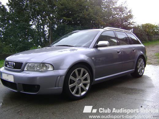

javidaytona Publicado 20 de Octubre del 2011 Denunciar Publicado 20 de Octubre del 2011 Muy buenas compañeros. Este post vá dedicado a los amigos foreros que tengan, o conozcan el RS4 del 2001 (sinceramente no sé que modelo exactamente és), Total es de un chico de galicia, y el coche 170.000kms, me gustaría saber si este kilometraje es excesivo...(creo que no, pero bueno, ya que según el chico que me lo vende tiene todas las revisiones pasadas). Sin más comentar, me gustaría que me dierais vuestra opinión al respecto y en qué cosas me tengo que fijar. SALUDOS Responder
javidaytona Publicado 20 de Octubre del 2011 Autor Denunciar Publicado 20 de Octubre del 2011 Pongo una foto (no puedo poner más, no sé por qué...soy nuevo) SALUDOS Responder
crimesr Publicado 20 de Octubre del 2011 Denunciar Publicado 20 de Octubre del 2011 Hola, yo hace unaño y medio me compre el mio, hay q tener cuidado con lo q compras y mucho, ya q las averias son muy caras, yo me compre el mio y le he tenido q hacer muchas cosas, por cierto vendo el mio por si te interesa, respecto al coche, los turbos petan y mas con esos km, hay muchas cosas q revisar, ya q las averias son caras, si te hace falta info, aqui hay gente q sabe mucho sobre estos pepinos Responder
PETIS RS4 Publicado 22 de Octubre del 2011 Denunciar Publicado 22 de Octubre del 2011 Hola. Yo compre el mio con 240000 kms y ahora llevo 265000.Le he cambiado los rodamientos traseros y las bobinas,por lo demas,va perfecto. Depende mucho de como lo hallan cuidado,tiempo de reposo de los turbos,no pisarle en frio,etc.Dicen que todos estos coches petan turbos,el mio todavia lleva los originales,no se si es bueno o malo ya que igual me toca cambiarlos a mi...jejeje. Es una maravilla conducirlo. Responder
