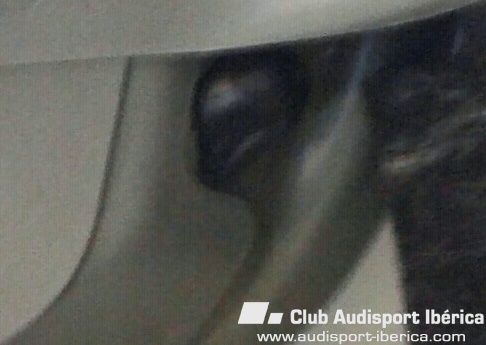

albertoavant Publicado 18 de Junio del 2014 Denunciar Publicado 18 de Junio del 2014 bueno chicos tengo un problemilla y es que de vez en cuando me sale en el fis fallo de luz de freno, bien me dispongo a ver la bombilla por si esta floja y me es imposible quitar el faro le quito el plastico negro que va enroscado y nada, tiene como un tornillo de goma metido en el fondo y que retiene el faro lo he intentado girar y nada e intentado sacarlo y tampoco, me podriais decir como sacarlo? Responder
RJ32 Publicado 19 de Junio del 2014 Denunciar Publicado 19 de Junio del 2014 (editado) bueno chicos tengo un problemilla y es que de vez en cuando me sale en el fis fallo de luz de freno, bien me dispongo a ver la bombilla por si esta floja y me es imposible quitar el faro le quito el plastico negro que va enroscado y nada, tiene como un tornillo de goma metido en el fondo y que retiene el faro lo he intentado girar y nada e intentado sacarlo y tampoco, me podriais decir como sacarlo? hola en principio me supongo que te refieres al piloto trasero no al faro, quitando la pieza de plastico negra que sale girandola,y luego tirando del piloto debe de salir. No obstante si puedes pon una foto para ver el tornillo de goma al cual que te refieres. saludossssssss Editado 19 de Junio del 2014 por RJ32 Responder
albertoavant Publicado 19 de Junio del 2014 Denunciar Publicado 19 de Junio del 2014 Ok mañana pongo foto. Responder
albertoavant Publicado 20 de Junio del 2014 Denunciar Publicado 20 de Junio del 2014 Perdon por la foto pero de tanto reducir peso se ha quedado asi espero que entendais cual y donde esta. Ese el el que no me deja quitar el piloto. Muchas gracias Responder
