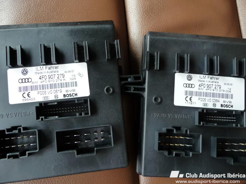

KIKELU Publicado 28 de Octubre del 2011 Denunciar Publicado 28 de Octubre del 2011 Hola: pues despues de investigar un poco creo que la solución para poder hacer la atenuacion de los leds S6 pasa por cambiar la centralita, al igual que yo la cambié para los faros rs6. Antes de nada tendreis que ver el modelo de centralita de red de a bordo que vuestro A6 lleva, ya que si es anterior al modelo 4F0910279K, que es el modelo con el que se ha probado la modificación, no sera posible, ya que no estan preparadas para la instalación de leds S6. Los leds del S6 como muchos ya sabreis llevan en su conexion tres terminales, El terminal 1 que debe conectarse al negativo de la luz diurna El terminal 3 que debe conectarse al positivo de la luz diurna Y el terminal 2 a traves del cual se realiza la regulacion o atenuacion y que si conectamos con el positivo del terminal 3 provocará que dichos leds funcionen al 100% de intensidad. Asi que es en este terminal 2 donde se realiza la atenuacion y se realiza por modulacion de amplitud de pulso (PWM), como en el audi S6, que al fin y al cabo como pasa a funcionar la iluminacion de nuestro A6, entonces si miramos los esquemas del S6 observamos que los pines "2" de los leds van conectados a los terminales 8 y 2 del conector de 10 pines de la centralita de red. y eso es simplemente lo que he tenido que hacer para obtener la atenuacion, cablear desde los pines "2" de los leds hasta dichos terminales en la centralta que no viene cableados Ya solo quedaría apañar lo del antiniebla, que en los S6 van en donde los nuestros llevan la luz diurna de incandescencia. Una duda Txispis, se supone entonces que colocando la centralita acabada en K, no hace falta instalar resistencias ni nada del esquema que pusiste? Solo cablear desde la centralita a los led y se quitan flaseos y hace la atenuacion? Por otro lado, la famosa cajita se sigue vendiendo y no es barata que digamos. http://www.ebay.de/itm/TeamAPT-AUDI-S6-TFL-TAGFAHRLEUCHTEN-STEUERGERAT-DIMMEN-/360214200236?pt=DE_Autoteile&hash=item53de707fac ¿Que hara y como? Uhnnn??? Saludos Responder

KIKELU Publicado 1 de Noviembre del 2011 Denunciar Publicado 1 de Noviembre del 2011 Y lo de la centralita terminada en K, con esa no hace falta tu esquema con resistencias, etc? Solo los cables de leds a centralita y listo? Responder
txispis Publicado 1 de Noviembre del 2011 Autor Denunciar Publicado 1 de Noviembre del 2011 exacto, pero os quedais sin antinieblas ya que en el s6 van en el faro, si los quisierais tambien como antiniebla habria que hacer de nuevo apaños, resistencias y demas Pero no me dijistes que tu no querias leds? que querias solo bixenon normal? saludos Y lo de la centralita terminada en K, con esa no hace falta tu esquema con resistencias, etc? Solo los cables de leds a centralita y listo? Responder
KIKELU Publicado 1 de Noviembre del 2011 Denunciar Publicado 1 de Noviembre del 2011 exacto, pero os quedais sin antinieblas ya que en el s6 van en el faro, si los quisierais tambien como antiniebla habria que hacer de nuevo apaños, resistencias y demas Pero no me dijistes que tu no querias leds? que querias solo bixenon normal? saludos Y lo de la centralita terminada en K, con esa no hace falta tu esquema con resistencias, etc? Solo los cables de leds a centralita y listo? Estoy en proceso de acopio de materiales para pasar de halogenos a bixenon normal con parachoques de S6 con leds. Me gusta mas la opcion de leds abajo que no en el faro. El amigo kolari que me lia Porque habria que hacer apaño con lo de los antinieblas en el faro si lleva leds, faros y centralita como el S6? Responder
txispis Publicado 2 de Noviembre del 2011 Autor Denunciar Publicado 2 de Noviembre del 2011 (editado) exacto, pero os quedais sin antinieblas ya que en el s6 van en el faro, si los quisierais tambien como antiniebla habria que hacer de nuevo apaños, resistencias y demas Pero no me dijistes que tu no querias leds? que querias solo bixenon normal? saludos Y lo de la centralita terminada en K, con esa no hace falta tu esquema con resistencias, etc? Solo los cables de leds a centralita y listo? Estoy en proceso de acopio de materiales para pasar de halogenos a bixenon normal con parachoques de S6 con leds. Me gusta mas la opcion de leds abajo que no en el faro. El amigo kolari que me lia Porque habria que hacer apaño con lo de los antinieblas en el faro si lleva leds, faros y centralita como el S6? Muy sencillo: Los leds del S6 no son antinieblas, aunque todo el mundo que hace la conversión no tiene mas remedio que darles esa función, ya que los perderia. A no ser que pusieran faros de S6 originales que llevan el antiniebla en el faro. (donde nosotros llevamos las diurnas) Si se pueden poner ahí unas antinieblas el tema estaba mas que solucionado con la centralita tipo K Ojo que al final no os tiren la ITV por el tema de antinieblas en los leds... Editado 2 de Noviembre del 2011 por txispis Responder
