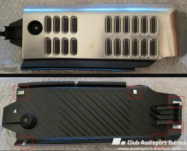

Temi_A4 Publicado 21 de Octubre del 2011 Denunciar Publicado 21 de Octubre del 2011 buenas, yo tengo instaladas las dos cosas, en cuanto a los espejos es super facil, solo debes de quitar el espejo con mucho cuidado y ya te deja al descubierto los tornillos. Para comprarles mira en Ebay, yo les consegui x unos 220euros, ni se te ocurra pillarles en el conce q te sacaran los ojos :ranting2: :ranting2: en cuanto a los pedales son faciles de poner, es quitar uno y poner el otro, solo el reposapies da guerra ya q no encaja, lo q hice yo despues de estar casi media tarde comiendonos la cabeza es separar la parte metalica del nuevo(lleva unas pestañas) y quitar esa misma parte en el q llevas y ponerselo, asi te qda de lujo y en nada lo tienes echo. de todas formas ya te busco xq si q habia un post q se hablaba de los pedales, pero eso del reposapies no lo decia. echale un si necesitas algo dime,ok? un saludo P.D. Valde yo pensaba q ya te habia convencidoooooo jejejeje Responder
Temi_A4 Publicado 21 de Octubre del 2011 Denunciar Publicado 21 de Octubre del 2011 (editado) nada, olvidate de hacer modificaciones, estan facil como quitar las pestañas q te indico en la foto y ponerlas en la del q tienes. yo no tuve q recortar nada. para lo demas si q puedes hacer lo q indica, pero para el reposapies, ya te digo q yo no recorte nada. te paso un link dond salen los espejos http://www.audisport-iberica.com/foro/index.php?/topic/271879-ultimas-fotos-y-nuevos-bricos-realizados/ Editado 21 de Octubre del 2011 por Temi_A4 Responder

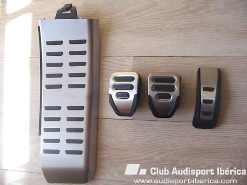

A4RLV Publicado 22 de Octubre del 2011 Autor Denunciar Publicado 22 de Octubre del 2011 De nuevo mil gracias a todos!, Encontrado estos pedales por Ebay.de, Temi A4 son diferentes a los tuyos, crees que estos no se les tiene que hacer ninguna modificacion? como los veis?, el vendedor me dice que son para el A4 B8. Gracias Responder

Temi_A4 Publicado 24 de Octubre del 2011 Denunciar Publicado 24 de Octubre del 2011 buenas A4RLV, si el tio te asegura q te vale para nuestros coches y q son originales yo les compraria, les veo muy parecidos aunq no iguales. dime q precio te piden x esos. ya te digo q la modificacion q hice yo es muy facil, no tienes q hacer nada mas. ya te miro durante esta mñn algunos pedales haber si encontramos algo,ok? dime lo q te piden x ellos y comparamos,ok?? un saludo Responder
A4RLV Publicado 24 de Octubre del 2011 Autor Denunciar Publicado 24 de Octubre del 2011 buenas A4RLV, si el tio te asegura q te vale para nuestros coches y q son originales yo les compraria, les veo muy parecidos aunq no iguales. dime q precio te piden x esos. ya te digo q la modificacion q hice yo es muy facil, no tienes q hacer nada mas. ya te miro durante esta mñn algunos pedales haber si encontramos algo,ok? dime lo q te piden x ellos y comparamos,ok?? un saludo Hola Temi, Me pide 149€, adjunto link;http://www.ebay.es/itm/260808700742?ssPageName=STRK:MEWAX:IT&_trksid=p3984.m1423.l2649 El mismo vendedor vende los tuyos a 99,98€, aunque en los tuyos pone que son para A4 para B6 o B7. Adjunto link;http://www.ebay.es/itm/Audi-A4-8E-S4-RS4-B6-B7-Pedal-Pedale-Fusstutze-Pedalset-/250849349870?pt=DE_Autoteile&hash=item3a67c950ee No se que hacer porque hay una diferencia de 50€ y realmente se parecen muchisimo!, pero tambien es verdad que son los que le van al nuestro. Ya me diras que te parece. Mil gracias de nuevo Responder
Temi_A4 Publicado 25 de Octubre del 2011 Denunciar Publicado 25 de Octubre del 2011 (editado) yo los del B6 o B7 no me los pillaria, no vaya a ser q te valga el reposapies y luego uno de los otros pedales no encaje. los mios son los del primer link, mi consejo es q te pilles esos, yo me les pille en el conce, mira en recambios con estas referencias haber como te salen de precio(los precios q te doy no estan actualizados) si tienes algun descuento x taller seguro q te salen algo mejor q x ebay, ya q en ebay debes de sumar luego los portes. -ACELERADOR RS4 8E1 721 891----------> 36,37€ -FRENO RS4 8E1 721 989 ----------> 26,22€ -EMBRAGUE RS4 8E1 721 647 ----------> 26,22€ -REPOSAPIES RS4 8E1 864 777 A ----------> 77,14€ un saludo Editado 25 de Octubre del 2011 por Temi_A4 Responder
juampe_tenerife Publicado 25 de Octubre del 2011 Denunciar Publicado 25 de Octubre del 2011 Hola Temi, según el link que pone A4RLV, pone que son de un S4, no RS4. Alomejor esa es la diferencia... nose. Tu tienes puesto los del RS4 no? Quizás, los que encajan bien son los del S4... o el S4 no lleva este tipo de pedales? Responder
A4RLV Publicado 25 de Octubre del 2011 Autor Denunciar Publicado 25 de Octubre del 2011 Gracias Temi por ponerme las referencias . He pedido presupuesto en recambios Audi y lo adjunto por si alguien le hacen falta, han subido los precios una pasada :ranting2: Finalmente me los he comprado en Ebay, porque la diferencia es brutal!. Cuando me lleguen haré fotos y las colgare, también intentare poner fotos de la instalación (no se si hay algún hilo así). Temi A4, es fácil de sacar los embellecedores de plástico que llevo ahora y la posterior colocación de los mismos, si me das cuatro pistas o si bien existe un hilo, os lo agradecería. Mil gracias de nuevo. ACELERADOR RS4 8E1 721 891----------> 49,50 + iva -FRENO RS4 8E1 721 989 ----------> 35,72 + iva -EMBRAGUE RS4 8E1 721 647 ----------> 35,72 + iva -REPOSAPIES RS4 8E1 864 777 A 4P7----------> 106,59 + iva TOTAL 268,48€ Responder
Temi_A4 Publicado 26 de Octubre del 2011 Denunciar Publicado 26 de Octubre del 2011 Hola Temi, según el link que pone A4RLV, pone que son de un S4, no RS4. Alomejor esa es la diferencia... nose. Tu tienes puesto los del RS4 no? Quizás, los que encajan bien son los del S4... o el S4 no lleva este tipo de pedales? no se q decirte, solo q nuestro modelo "B8" no existe el RS4, yo ya te digo q pille estos y q haciendo lo q os digo qdan perfectos. yo no me la jugaria con los otros no vaya a ser q luego os valga el reposapies y los otros no Responder
