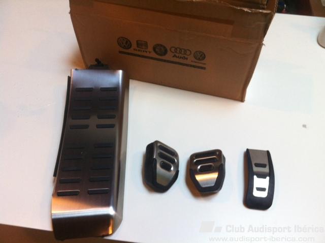

A4RLV Publicado 8 de Noviembre del 2011 Autor Denunciar Publicado 8 de Noviembre del 2011 Acabo de recibir los pedales y reposa pie, y la verdad es que están guapisimos!, son originales de Audi con su sello y ref. Haber si tengo tiempo para instalarlos y os explico, no parece que sea muy fácil, sobre todo el reposa pies, que para mi se tiene que desmontar el lateral para que encaje bien, ya os diré que tal. Se aceptan consejillos! Adjunto un par de fotos y link por si alguien se anima; http://www.ebay.de/itm/260808700742?ssPageName=STRK:MEWAX:IT&_trksid=p3984.m1423.l2649 Gracias Responder

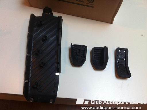

A4RLV Publicado 9 de Noviembre del 2011 Autor Denunciar Publicado 9 de Noviembre del 2011 Muchas gracias Temi, preguntare al los compis que me dices para ir mas seguro. Esta mañana prontito me he liado con los pedales solo y "la madre que los pario" lo que cuesta encajarlos, explico un poco; Todos los embellecedores de los pedales, por la parte trasera de encaje, llevan un labio de goma de encaje continuo y de aquí que cueste tanto colocarlos del todo bien, tambien es cierto que la posición es super incomoda y que tampoco es plan de hacer muchisima fuerza por la zona delicada que se trata, aunque hay que hacer muchisima fuerza. El mas facil es el del embrague que entra sin problema, yo me he ayudado con un espejo pequeño para ver que este perfectamente encajado, un poco de nivea para que entre mas fácil y la goma se de un poco y una literna. El embrague, me falta una zona de encajar, y me esta costando mucho y el acelerador esta todo puesto pero me falta la parte de arriba de encajar, que es una pequeña pestaña, pero tengo que hacerlo con un destornillador muy fino para sacar el labio. Sacar los que llevamos es fácil, solo hay que tirar de la pestaña de goma para arriba y ya ta, el acelerador no se saca nada, pues forma parte del mismo pedal. Documentarlo con fotos es dificil pues como explico son piezas de encaje y ya esta. Otra historia sera la del reposa pies. Saludos Responder

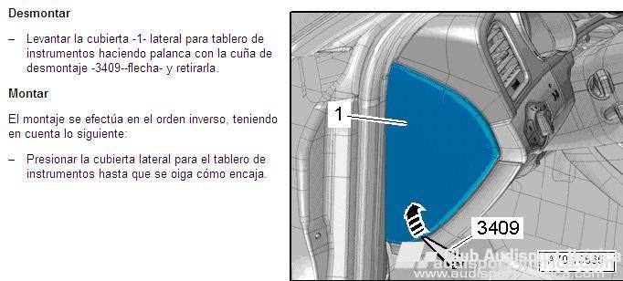

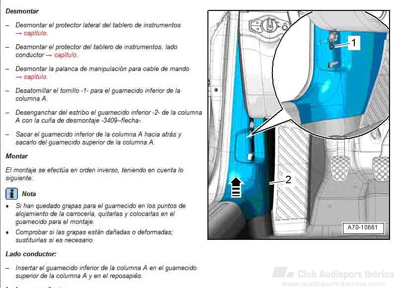

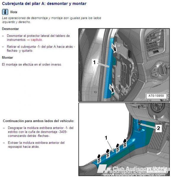

Rushifuru Publicado 9 de Noviembre del 2011 Denunciar Publicado 9 de Noviembre del 2011 Espero que te sirvan un poco los graficos del elsawin Responder
