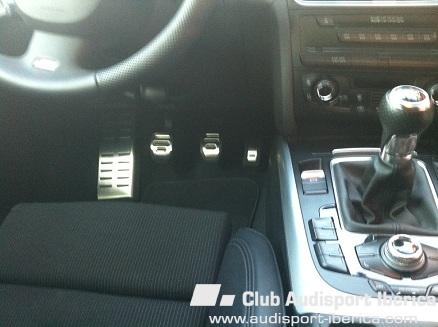

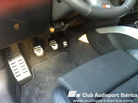

A4RLV Publicado 10 de Noviembre del 2011 Autor Denunciar Publicado 10 de Noviembre del 2011 Bueno pues ya esta todo colocadito jijijiji, primero agradecer en especial a Temi A4,Rushifuru,Fiti :clap1: y no se si me dejo alguien, pues con toda la info a sido bastante fácil la verdad, para un novato como yo. Este medio dia he instalado el pedal de apoyo o descanso, y si seguimos los pasos de Elsawin, todo OK!. Destacar que una vez desmontamos todas las molduras y queremos sacar o mas bien arrancar el pedal de apoyo que llevamos todos de origen, hay que tirar con fuerza y hacer palanca con un destornillador y luego sacar con cuidadin el "clip" que sujeta la parte de arriba, hay que tirar toda la pieza hacia adentro y sale facil. De verdad que es un trabajo que lo puede hacer cualquiera. Os adjunto unas fotos para que lo veáis ya, cuando pueda las hago con la cámara buena para mas detalle, estas son de Iphone. Responder

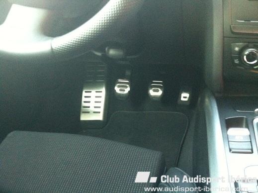

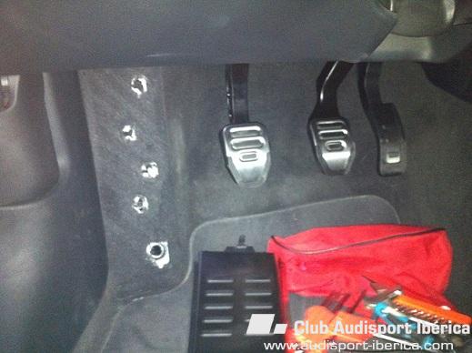

A4RLV Publicado 10 de Noviembre del 2011 Autor Denunciar Publicado 10 de Noviembre del 2011 Os adjunto otras mas Responder
Temi_A4 Publicado 10 de Noviembre del 2011 Denunciar Publicado 10 de Noviembre del 2011 enhorabuena artista!!!! no ves como era dificil, solo ponerte con ello y lo haces. ahora a disfrutar de esos pedales!!!! Responder
