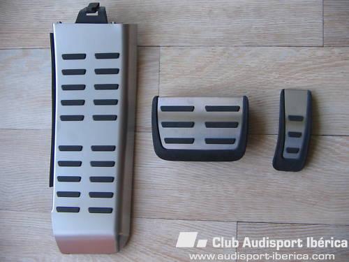

Fiti Publicado 11 de Noviembre del 2011 Denunciar Publicado 11 de Noviembre del 2011 Bueno pues ya esta todo colocadito jijijiji, primero agradecer en especial a Temi A4,Rushifuru,Fiti :clap1: y no se si me dejo alguien, pues con toda la info a sido bastante fácil la verdad, para un novato como yo. Este medio dia he instalado el pedal de apoyo o descanso, y si seguimos los pasos de Elsawin, todo OK!. Destacar que una vez desmontamos todas las molduras y queremos sacar o mas bien arrancar el pedal de apoyo que llevamos todos de origen, hay que tirar con fuerza y hacer palanca con un destornillador y luego sacar con cuidadin el "clip" que sujeta la parte de arriba, hay que tirar toda la pieza hacia adentro y sale facil. De verdad que es un trabajo que lo puede hacer cualquiera. Os adjunto unas fotos para que lo veáis ya, cuando pueda las hago con la cámara buena para mas detalle, estas son de Iphone. :notworthy: , Quedan de lujo :drooling: , enhorabuena menudo cambio. Otra más que me apunto, aunque ahora está complicado no lo descarto para un futuro y más si las veo en directo puestas en los coches de Rushi o de Super-Ratón que parece que ya están lanzados . Saludosssssssssssss B) Responder

A4RLV Publicado 11 de Noviembre del 2011 Autor Denunciar Publicado 11 de Noviembre del 2011 Hola, enhorabuena, te ha quedado genial!!!! Tuviste problemas con los pedales al desmontar y montar los nuevos? Gracias y felicidades Juampe Juanpe ya tardas en comprarte los!, vengaaa!, jajajaja Nada hombre, tal y como explico por aquí, siguiendo los pasos el elsawin fácil. El que me ha costado mas a sudo el del embrague, pues como digo el encaje es un labio continuo y claro cuesta de ponerlo porque queda justo, pero con la ayuda de un pequeño espejo colocándolo por detrás, así veras que esta encajado completamente, sino te vuelves loco, tambien va bien poner crema de nivea o vaselina, porque sino es imposible. Yo es un detalle que lo aconsejo y mucho, el cambio es brutal, a mi la pieza que mas me gusta es la de apoyo, le da un toque exclusivo. Saludos Responder
