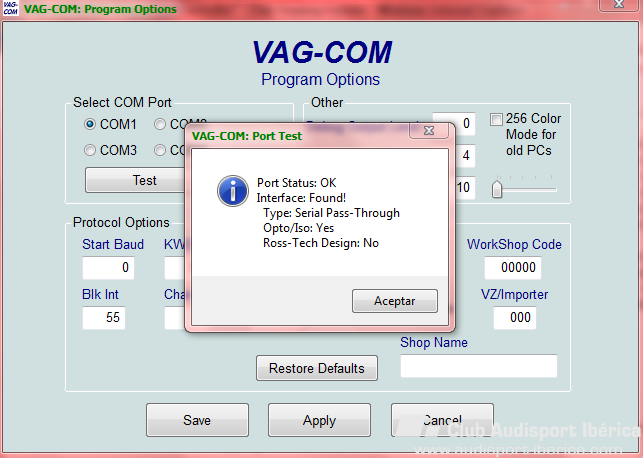

Raskitopa Publicado 21 de Octubre del 2011 Denunciar Publicado 21 de Octubre del 2011 Me declaro incompetente, amigos. Llevo 10 dias intentando y leyendo en internet y no doy. Me compré un OBDII con vagcom 409 para testear el A3, pero no logro hacerlo funcionar. Primero me daba error con Windows 7 (appcrash) pero al ponerlo en compatibilidad con XP funciona (o eso creia yo) Es tal mi desesperación que ahora hasta dudo de si lo que compré funciona o me estafaron. Ya no sé si los drivers están bien, si el software está bien, si el cable funciona, etc. Dejo unas imagenes, ojalá puedan ayudarme. Responder

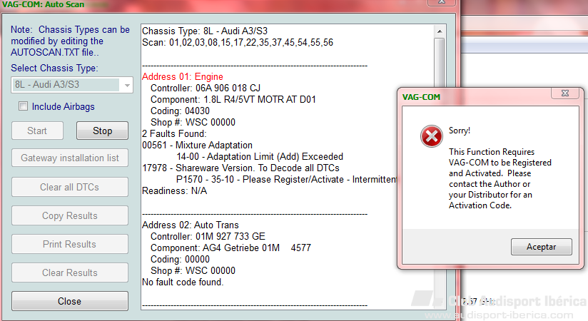

Raskitopa Publicado 21 de Octubre del 2011 Autor Denunciar Publicado 21 de Octubre del 2011 Al hacer el test, sólo funciona si el cable está conectado al coche, y esto es lo que arroja: Responder
Raskitopa Publicado 21 de Octubre del 2011 Autor Denunciar Publicado 21 de Octubre del 2011 Cuando le paso el scan, me tira lo del registro Y al entrar a cualquier modulo, otro maldito error. Alguien que se apiade? Responder
herodes Publicado 21 de Octubre del 2011 Denunciar Publicado 21 de Octubre del 2011 (editado) Lo que te pone en el error es que ese cable no está registrado ni activado, es por eso por lo que no te funciona. Editado 21 de Octubre del 2011 por herodes Responder
Raskitopa Publicado 21 de Octubre del 2011 Autor Denunciar Publicado 21 de Octubre del 2011 Lo que te pone en el error es que ese cable no está registrado ni activado, es por eso por lo que no te funciona. Vale, el problema es que no me han dado algun codigo de activación. El tipo me vendió solo el cable y un cd con el 409-1. ¿Crees que si instalo el 311.2 medicado pueda echar a andar esto? Gracias. Responder
dowie Publicado 24 de Octubre del 2011 Denunciar Publicado 24 de Octubre del 2011 Si. Con la versión anterior te funcionará sin problemas. Responder
