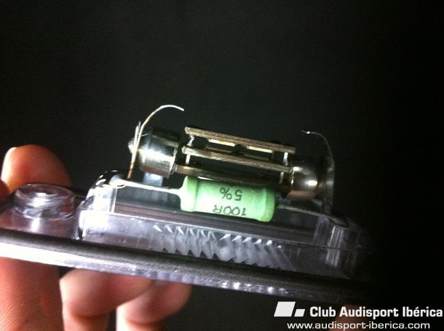

El.Rope Publicado 16 de Enero del 2012 Denunciar Publicado 16 de Enero del 2012 Buenas, Soy bastante nuevo en el foro ya que tengo mi A3 Sportback modelo del 2011 desde hace 3 semanas, pero gracias al comentario de yosh he podido solucionar el problema de la luz de matrícula (a pesar de ser canbus daban error) Pero en lugar de poner dos resistencias en serie como dice simplemente una de 100ohm funciona. Un saludo. Responder
Antonitto Publicado 17 de Enero del 2012 Denunciar Publicado 17 de Enero del 2012 Buenas, Soy bastante nuevo en el foro ya que tengo mi A3 Sportback modelo del 2011 desde hace 3 semanas, pero gracias al comentario de yosh he podido solucionar el problema de la luz de matrícula (a pesar de ser canbus daban error) Pero en lugar de poner dos resistencias en serie como dice simplemente una de 100ohm funciona. Un saludo. Por fin buenas noticias para la luz de matricula. La resistencia de 100ohm la pusiste en un solo plafón o una en cada plafón. Y otra cosa. Podrias poner alguna foto de como es la resistencia para ver como es y ir a comprar una igual. Un saludo. Responder
Ritxibandit Publicado 18 de Enero del 2012 Denunciar Publicado 18 de Enero del 2012 Y más que los ohmios, saber de que potencia (W) es para que no se ponga al rojo vivo. Responder
El.Rope Publicado 24 de Enero del 2012 Denunciar Publicado 24 de Enero del 2012 Ok, subiré una foto para que veáis como ha quedado. Puse una resistencia en cada plafón!! los w no lo sé... pero con esa resistencia gasta lo suficiente como para que no de error! Responder

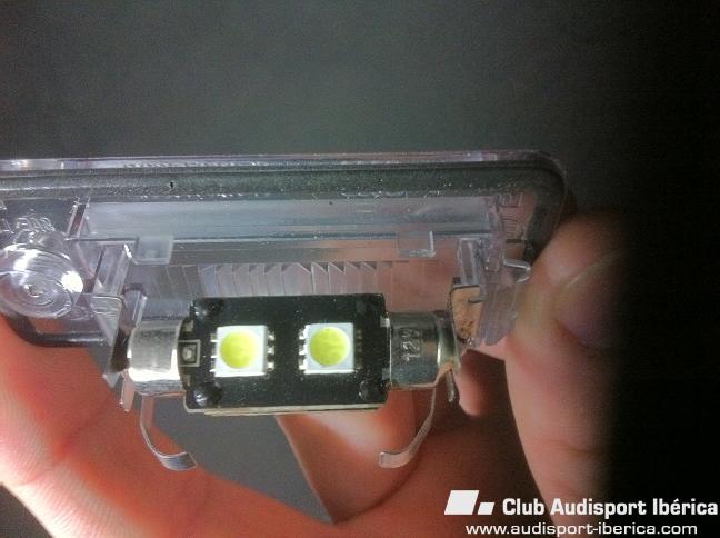

El.Rope Publicado 25 de Enero del 2012 Denunciar Publicado 25 de Enero del 2012 Bueno aquí subo las fotos, básicamente son leds de 12V con una resistencia de 100ohms (un 5% de error tiene esta resistencia. Esto en cada plafón. Espero que sirva de ayuda! Responder
Antonitto Publicado 25 de Enero del 2012 Denunciar Publicado 25 de Enero del 2012 Gracias por las fotos. Has comprobado si se calientan mucho esas resistencias ?? Responder

Ritxibandit Publicado 26 de Enero del 2012 Denunciar Publicado 26 de Enero del 2012 Gracias por las fotos. Has comprobado si se calientan mucho esas resistencias ?? Eso, coomprueba que no se calienten demasiado o quemaras todo el plafón. Yo cuando estaba intentando hacer lo mismo, llegue a la conclusión de que con tanto calor puede llegar a quemarse el plafón y deje las de serie porque no sé ya la de leds que he probado y nada de nada. Responder
