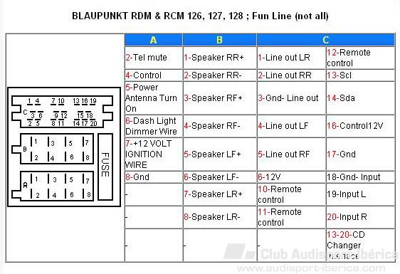

mikela4 Publicado 22 de Octubre del 2011 Denunciar Compartir Publicado 22 de Octubre del 2011 De lo que veo en la foto,tu solo tienes el ISO de la alimentacion,4 pin's(positivo continuo,positivo contacto,masa y control remoto),el otro en 3 colores,como lleve 8 pin's,es de los altavoces,si no encuentras el otro ISO.Entonces tendras que comprar el ISO macho para los altavoces,cortar y empalmar los cables.Si no sabes cual es cual,mira el esquema que te pone en la pegatina de la radio que compraste,no es nada complicado. Un saludo! Responder Enlace al comentario Compartir en otros sitios web More sharing options...

mikela4 Publicado 22 de Octubre del 2011 Denunciar Compartir Publicado 22 de Octubre del 2011 Mikel yo creo que no va asi. El otro conector es el que se suele ultilzar para conectar mas cosas con un cargador de cd,s, telefono, etc. Lo que debe pasar es que tendria cargador de cd,s y amplificador aparte y las conexiones de los altavoces saldran del amplificador, ya se que es raro pero es la unica explicación que veo el por que no tiene el ISO marrón. s2 Si,de acuerdo ! Yo lo decia por el hecho de que el conector ISO que se ve en la foto solo lleva 4 pin's,por lo tanto no puede tener nada que ver con los altavoces...Sera lo que tu dices,señal para amplificador y los altavoces conectados al amplificador.No me extrañaria nada! De todas maneras,si es un poco manita tiene arreglo. Un saludo! Responder Enlace al comentario Compartir en otros sitios web More sharing options...

mikela4 Publicado 23 de Octubre del 2011 Denunciar Compartir Publicado 23 de Octubre del 2011 Avantito, tu sabes algo de electrica? Es que no es tan complicado como parece...seria question de ir comprobando si tienes tension +12v y donde,comprobar donde van los hilos del conector colorao que sale en la foto,mirar si tienes amplificador...puedes poner una foto de la radio original-parte trasera donde va el conector colorado? Vamos,que si lo llevas a un taller,igual te cobran lo mismo que pagaste por la radio que le quieres poner.Cuenta que lo mas barato serian 30€/hora de mano de obra...No se,pon mas fotos,dar nos mas detalles... Un saludo! P.D. Atabasco,yo no veo cable apantallado de señal para el amplificadorAl no ser que tenga (el amlplif.)entrada directa...no se no se... Responder Enlace al comentario Compartir en otros sitios web More sharing options...

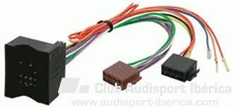

amarcos76 Publicado 23 de Octubre del 2011 Denunciar Compartir Publicado 23 de Octubre del 2011 Date un paseo por cualquier feu vert o norauto, tienen los adaptadores de ISO y supongo que tambien te haran falta los dos adaptadores para la nueva medida del autocd Responder Enlace al comentario Compartir en otros sitios web More sharing options...
Athabasco Publicado 23 de Octubre del 2011 Denunciar Compartir Publicado 23 de Octubre del 2011 Date un paseo por cualquier feu vert o norauto, tienen los adaptadores de ISO y supongo que tambien te haran falta los dos adaptadores para la nueva medida del autocd Si ese no es el problema, el problema es que no tiene (o al menos no se ve) el conector ISO marron que es donde se conectan los altavoces y a donde se conectaria el marron que has puesto en la foto. Mikel, mucha vista hay que tener para poder ver el cable ese, jeje, que si lo tiene saldrá del conector de colores, vease la foto que adjunté, ademas el cable que viene del cargador y va a ese conector tendria que sr apantallado o sea que uno tendria que tener. S2 Responder Enlace al comentario Compartir en otros sitios web More sharing options...
amarcos76 Publicado 23 de Octubre del 2011 Denunciar Compartir Publicado 23 de Octubre del 2011 (editado) Pos habra que bucear pa encontrar los cables de audio Editado 23 de Octubre del 2011 por amarcos76 Responder Enlace al comentario Compartir en otros sitios web More sharing options...
